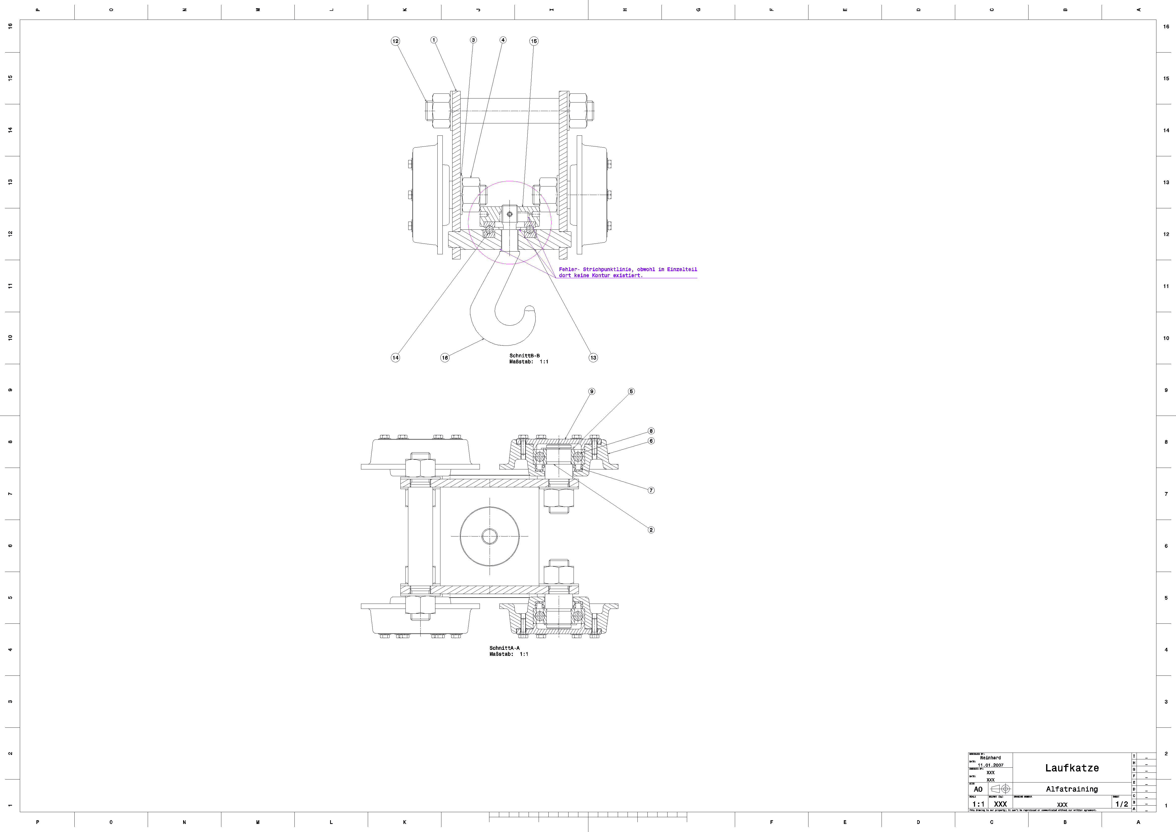

ich habe ein Problem mit der Schittdarstellung einer Baugruppe und zwar wird in der Schnittdarstellung eine h albe Bohrung mit strichpunktierter Linie dargestellt obwohl keine existiert.
Ich habe nochmals alle Einzelteile geprüft. Es ist alles in Ordnung.
Vielleicht kann mir jemand helfen, woher diese Linien kommen.

hallo whiteshark
und willkommmen im forum. Aber so aus der Ferne, ohne Modell, ohne Zeichnung kann man da nichts sagen.
Stell mal dein Beispiel rein oder versuche es näher zu erklären.

Hallo Tom,
danke für die Antwort. Ich habe als Anhang die Baugruppe und die Zeichnung rangehängt. Auf der Zeichnung habe ich durch einen roten Kreis und Pfeile gekennzeichnet, wo der Fehler ist. Man kann darauf ersehen, dass dort Strichpunktlinien sind, die dort einfach nicht hingehören.
Danke im voraus.

Hallo Power,
als Anhang schicke ich dir ein Bild. Schau mal, ob du was mit anfangen kannst.

Hallo whiteshark
Es scheint, wie als wäre es ein "Käfer" ...
Wobei ein Produkt ohne Parts ist leer und daher wird bei einem Zeichnungsupdate auch die Zeichnung sich leeren. Versuch mal mit hilfe deiner obigen Dateien die Zeichnung zu updaten.
Hat du vielleicht das Catpart vom Teil Nr. 15?

... oder mach von CATProduct ein /Tools/Generate CATPart from Product und versuch dann von diesem nochmals den Schnitt zu machen.

Hallo Gopher,
danke für deine Antwort. Als Anhang habe ich das Teil 15 rangehängt.
Könntest du mir bitte nochmal genau erklären, was ich tun soll. Habe es nicht ganz verstanden.

Hallo whiteshark
Das Part sieht sauber aus. Ich vermute, das ganze ist ein "Käfer" bei der Ableitung vom zusammenbau.
Offne mal dein Laufkatze.CATProduct und geh dort auf /Tools/Generate CATPart from Product zu deutsch vermutlich /Werkzeuge/Erzeuge CATPart vom Product und versuche dann in diesem den Schnitt abzuleiten.

Hallo Gopher,
ich habe heute früh gleich deinen Tipp befolgt und es hat geklappt.
Danke nochmal.
