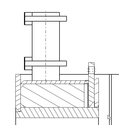

Ich habe ein Problem, dass mich so langsam nervt.
Beim Schnitt in eine Baugruppe werden die Kanten der geschnittenen Teile als dünne Linie dargestellt (siehe Bild). Alle nicht geschnittenen Teile werden richtig dargestellt.
Ich denke, dass die Ursache in den Einstellungen des Standards oder GenerativeStyle zu finden ist. ABER WO ???
Im Forum bin ich dazu leider noch nicht fündig geworden.
Gruss Thomas

Hallo nochmal
Habe im Forum doch noch was gefunden und antworte mir gleich selbst.
Man muss nur des Englischen mächtig sein - Suche nach "section".
Einstellungen kan man unter
Tools/Standards/generativeParameters/Drafting/ViewDressup/Operators
.../Section/SolidSection/Thickness (für Schnitte durch Solids)
...//Section/SkinSection/Thickness (für Schnitte durch Flächen
vornehmen.
Gruss Thomas

Noch ein Hinweis zur Problematik, falls Du es nicht schon weißt: Der View-Style wird in die Zeichnung eingebettet. Wenn Dein neuer View Style den gleichen Namen besitzt wie der alte, dann wird der eingebettete, also der alte verwendet. Damit der neue verwendet wird, muss er also zwingend anders benannt werden.

Danke für die Antwort.
Ich habe herausgefunden, dass man über den Befehl: "Tools/generativen Darstellungstyp importieren" die neuen Einstellungen in die Zeichnung holen kann. Das funktioniert auch, wenn der neue ViewStyle den gleichen Namen hat.
Thomas
PS.: die Lösung für mein Prob habe ich übrigens in einem Deiner Beiträge gefunden (schleim). Dafür noc ein paar Us.
