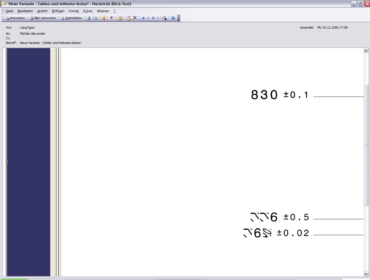

Hallo Zusammen!
Wir haben ein Darstellungsproblem bei der Bemassungserstellung (siehe Anhang) in R14SP3, welche mir Rätsel aufgibt    .
Man kann die Drawing laden und alles ist OK - auch die Bemassungsdarstellung; nachdem einige Masse hinzugefügt wurden, werden alle Masse schräg dargestellt!? Seit gestern haben wir das Phänomen, dass nicht alle Masse schräg dargestellt werden (siehe Anhang)!?
Wird die Zeichnung geplottet sind alle Bemassungen OK, wird die Drawing gezoomt sind die Bemassungen ebenso OK - nur im "statischen Modus" werden diese schräg dargestellt.
Ich habe schon alles mögliche probiert -> neuen Graphiktreiber installiert, Settings gelöscht, Metermass umgestellt (hat anfangs auch geholfen - nun keinerlei Auswirkungen), Zeichnung in R16 geöffnet und bearbeitet, Zeichnung neu erstellt, ...!
Das komische ist, dass die Zeichnung anfangs OK sein kann und erst mit der Zeit die Bemassung sich dann so darstellt, z.B. wenn mehrere Teile zusätzlich geladen sind (genügend RAM ist jedoch vorhanden) -> kann früher oder später passieren - ist auch nicht sofort reproduzierbar? Diese Erscheinung tritt nicht speziell bei dieser einen Drawing auf, sondern unwillkürlich.
Lade ich die Drawings bei mir, hat diese keine Probleme. Hier muss ich noch hinzufügen, dass wir eine Serverinstallation von Catia haben -> also eine Neuinstallation von Catia ist hier auch nicht die Lösung.
Falls jemand noch irgend eine Idee oder "die" Lösung hat, wären wir sehr dankbar - denn ich bin mit meinem Latein am Ende    .
Ciao, Alexander

Hallo artle,
Dein Problem kenne ich auch. Bei mir (SP7) tritt es auf wenn mehrere Dateien geladen sind und der RAM entsprechend belastet wird. Komischerweise aber nur im "Stillstand", wenn ich über die Maus meine Darstellung verschiebe ist alles wieder klar, lasse ich die Maus los, wieder "kyrillische Zeichen". Wir haben keine Serverinstallation. Ich schätze Du wirst keine Idee oder DIE Lösung mehr bekommen. Ich nehme es hin und denke mir meinen Teil      . Hauptsache ist, daß vernünftig gedruckt wird.
PS: Weiß garnicht was Du willst, auf dem Bild sind die Maße 776 und 765 doch wohl zu erkennen!!!
Schöne Weihnachten und vielleicht bekommst Du ja das, was Du Dir wünscht.
Gruß hilbo

Hallo hilbo!
Danke für deine Antwort.
So weiss ich wenigstens dass wir nicht die einzigen mit diesem Problem sind    .
Am RAM kanns nicht liegen, da noch genügend vorhanden ist. Es tritt aber trotzdem meistens dann auf, wenn mehrere Dateien geöffnet sind.
Ich geb dir recht - Hauptsache es wird vernünftig gedruckt. Aber als Admin hat man doch eine gewisse Verantwortung und Hilfestellung gegenüber den Usern zu bieten    . Und wenns eine Lösung gegeben hätte oder gibt wärs doch schön. Falls ich eine herausfinde, werde ich dies auf jedenfall hier posten.
Auch ich wünsche dir schöne Weihnachten und einen guten Rutsch ins neue Jahr    .
Ciao, Alexander
