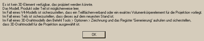

Hallo Freunde,
muss hier eine Zeichnung einer Getriebestufe erstellen, nur will das böse Programm nicht  .
Das Product besteht aus einer Reihe von Teilen, auch importierte Step Dateien und und und. Gibt da keine Fehlermeldungen.
Nur wenn ich die Zeichnung ableiten möchte, gehts nicht. Mit anderen Modellen funktioniert alles perfekt.
Könnt ihr mir da einen Tipp geben?

Hallo n-w,
schau mal unter den in der Fehlermeldung angegebenen Ort in Tools->Options, was da eingestellt ist!
Bei "exakt" solltest du mal das gesamte Product in "Design_Mode" laden, falls Du mit Cache arbeitest.
Ist "CGR-Mode" eingestellt, sollte alles im "Visalisation_Mode" geladen sein.
Falls das alles nicht zutrifft, zeig doch mal Deinen Baum!

Hallo n-w,
hatte gestern die gleiche Fehlermeldung.
Grund war ein inaktives Element an letzter Stelle in einem Körper.
Dieses Enfernen, oder leeren Körper hinzufügen.
Dann funktionierts.

Danke erstmal für eure Hilfe!
Habe mal eben alle Teile bis auf eins gelöscht, es geht immer noch nicht
Ein inaktives Element gibts auch nicht. Wie lädt man das Ding im Design_Mode bzw. Visalisation_Mode? Hab grad erst mit catia angefangen ...
Gibt es eine Möglichkeit, die Baugruppe irgendwie im Koordinatensystem zu fixieren, bzw. kann dies was damit zu tun haben?
