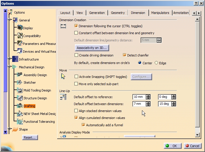

hab gerade ein kleines Problem mit meinen Maßen.
Hab ne Kettenbemaßung gemacht und bekam auch abgesetzte Maße. Hab nur das Problem daß der Abstand zwischen den Maßen ein wenig zu klein ist und unter Eigenschaften/Maßhilfslinie kann ich den Wert des Abstandes nicht ändern.
Kann mir vieleicht jemand helfen?

das musst du unter standards - bemaßung - DIMTYpos einstellen

Da kann ich leider nichts verstellen.
konnte das früher mal über die eigenschaften verstellen

du musst das Dimension System aktivieren und in den Properties unter System das automatic Funnel abschalten. Dann die Properties verlassen, das Dimension Syxstem deaktivieren. Dann das Maß auswählen und in den Properties sollte sich der Wert nun ändern lassen.

ich weiß nun nicht, ob ich dich richtig verstanden habe... geht wirklich um den funnel? oder um den abstand der maßlinien zueinander? bei letzterem schau doch bitte mal bevor du ein maßsystem erstellst diese einstellungen in den tools options an. da stellst du den abstand untereinander und zur geometrie ein. (siehe bild)

Das geht nicht. Ich habe nur die englische. Ich kann das nicht ändern, weil die Option gesperrt ist.
Schau mal hier, vielleicht hilft's. Ist zear ein etwas anderes problem, der Ansatz ist anber der gleiche und das passende Icon gibt's als Screenshot.
