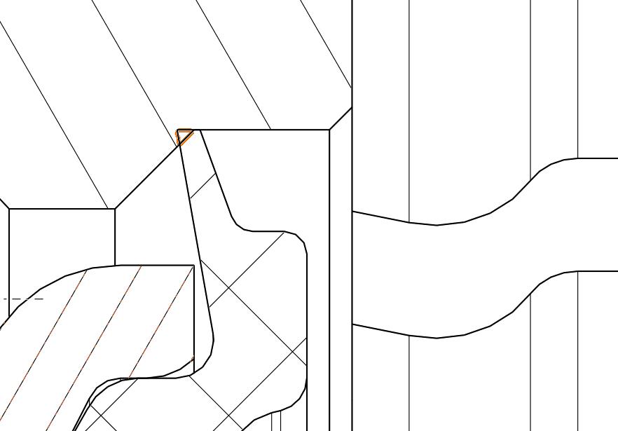

wie kann ich die Überschneidungen der Bauteile bei einer ZSB-Zeichnung unterbinden? Sicherlich könnte man genauer konstruieren, aber in der Welt der Kunststoff werden nun mal manchmal Übermaße benötigt um Funktionen zu gewährleisten.
Kann ich das irgendwo abstellen?
THX

3D-Systeme stellen in der Zeichnung die Geometrie halt mal so dar wie sie ist.
Von daher gibt es keine schnelle einfache Lösung. Ein Möglichkeit ist beide Zustände zu modellieren (Unverbauter Zustand, verbauter Zustand) und den jeweiligen in der Zeichnung darstellen.
