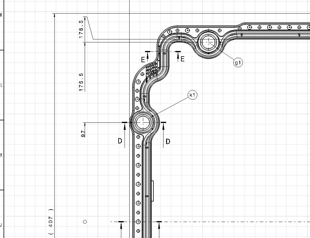

habe folgendes (im Anhang zu sehendes) Problem. Würde gerne von einem Nullpunkt bzw. Linie alle Schraubenaugen bemassen. Dort soll dann Null stehen und die Masse dort anfangen. Leider sieht das bei mir im Moment noch anders aus. Wo muß ich was einstellen bzw. welchen Maßbefehl muß ich ausführen. Oder gibt es einen anderen Weg?

kettenbemaßung auswählen, linie die den nullpunkt definiert wählen und dann die mittelkreuze der bohrungen wählen.
