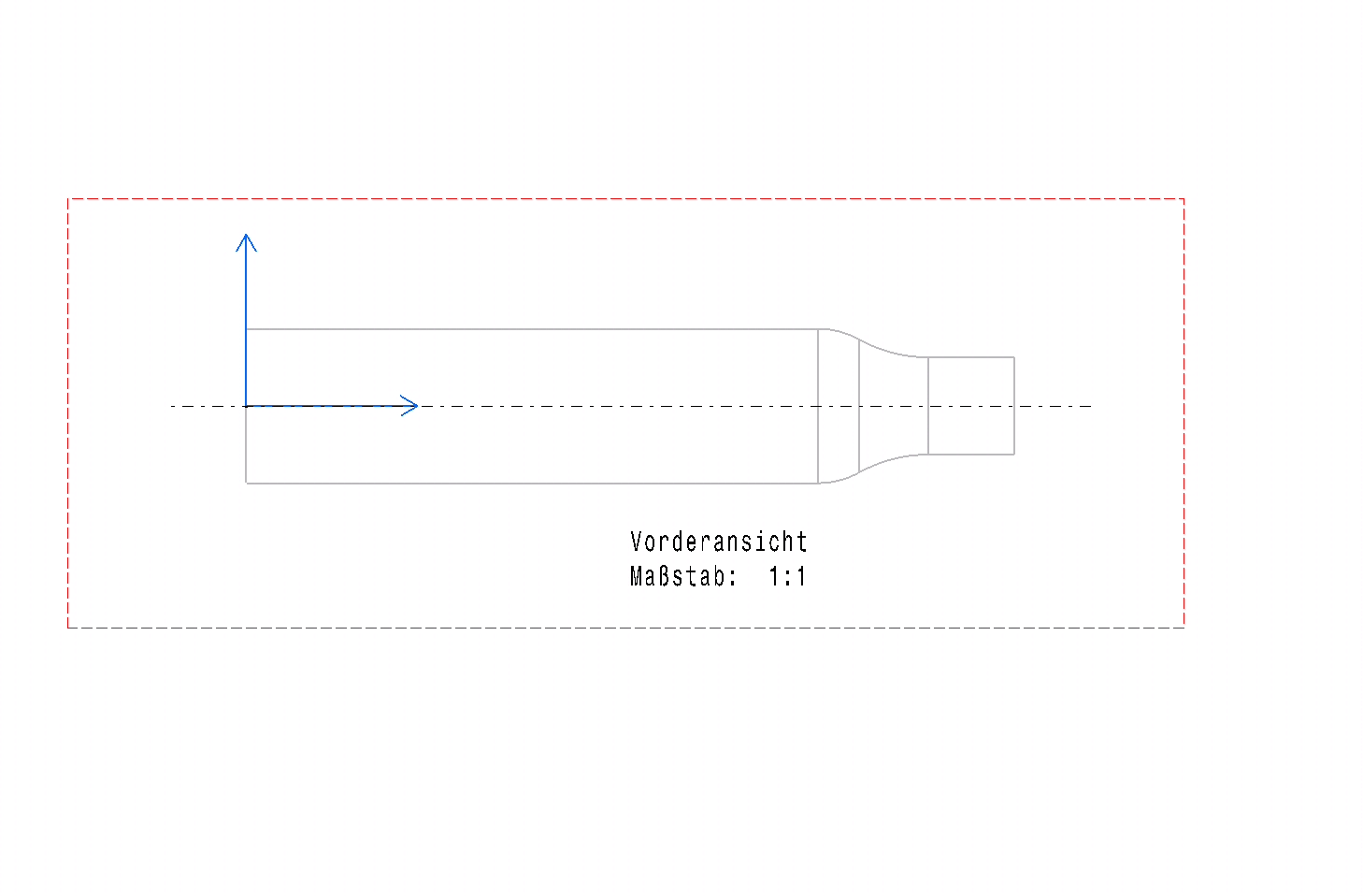

seit gestern habe ich ein komisches Phänomen.
Wenn ich eine 2D Zeichnung erstelle, werden bei mir alle Linien in der gleichen Stärke und in einer grauen Farbe dargestellt.
Die verdeckten Kanten werden nicht mehr gestrichelt sondern ebenfalls dick und grau dargestellt.
Habe ich das unbewusst eine Einstellung verändert?

Ich habe gerade verschiedene Standards versucht.
Bei allen bekomme ich das selbe schlechte Ergebnis wie oben beschrieben.
Das Bild zeigt, wie eine 2D Zeichnung bei mir dargestellt wird.
Wenn ich ein pdf der Datei erzeuge, wird die Zeichnung korrekt dargestellt.
Linien in schwarz uns die nicht sichtbaren werden gestrichelt dargestellt.

Du hast vermutlich das Icon "Filter Generated Elements" in der Toolbar "Tools" aktiv. Alle Elemente die aus dem 3D-generiert wurden sind dann grau. 2D-Elemente bleiben schwarz.

Vielen Dank, genau das war es.
Keine Ahnung wie ich auf diesen Knopf gekommen bin, denn diese Leiste ist bei mir nicht aktiv innerhalb des Drawing.
Welchen Nutzen hat diese Funktion?

Dieses Feature ist nützlich um zu sehen welche geometrischen Elemente aus dem 3D abgeleitet wurden, und welche nächträglich per Hand zu der Zeichnung hinzugefügt wurden. Das kann sehr hilfreich sein.
