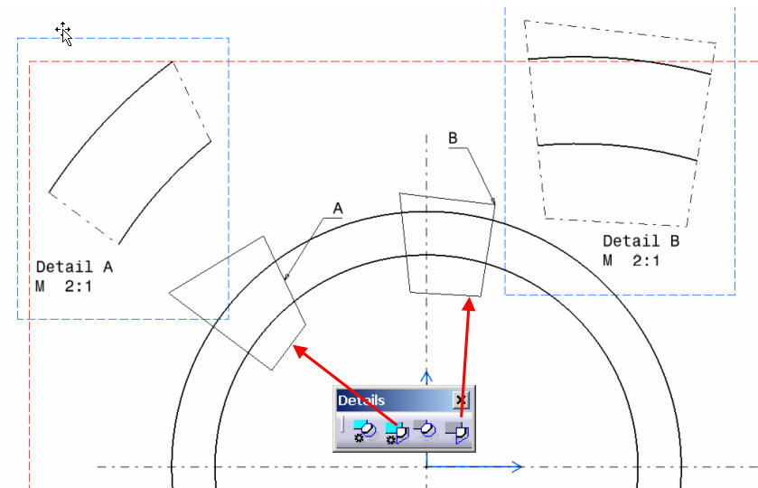

weiss jemand von euch wie man die umrandung von der View, die mit der Funktion "Clipping View Profile" erstellt wurde (siehe Bild) abschaltet.
Ich möchte das meine View so aussieht wie die in dem Bild daneben.
Es hilft auch nichts wenn man die Linien ins Now Show packt, beim nächsten Update holt Catia sie wieder ins Show.

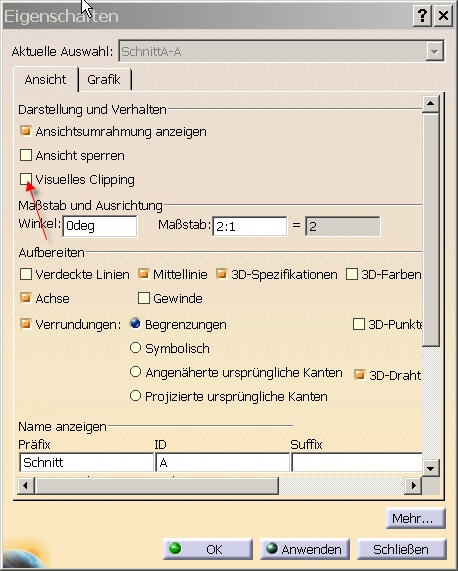

Hallo Walkost,
das geht mit
View - Eigenschaften
Visuelles Clipping ausschalten.
Bertel

Hi Bertel,
danke für die schnelle Antwort, aber es Funtzt nicht so wie ich will.
Beim Ausschalten der Funktion, macht er mir ein Rahmen aus Vollen Linien (siehe Bild)
Gibt es keine Einstell möglichkeiten unter Optionen ?

Hallo Walkost,
hilft dir das weiter?
Siehe Bild
Bertel

Hi Bertel,
danke für deine Antwort,bei deine lösung erzeuge ich eine zusätzliche
View, das will ich aber nicht, ich will eine vorhandener View begrenzen und das kann ich nur mit dem Befehl Clipping View Profile.
