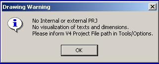

Hallo Leute,
beim öffnen einer V4 Zeichung in V5 bekomme ich eine Fehlermeldung(sieher Anhang). Und zwar wird der Text der in V4 generiert wurde nicht angezeigt.
gruss
flo

Hallo flohsse,
und was ist nun Deine Frage?
Wahrscheinlich hast Du keine Erfahrungen mit V4, deshalb kurz die Stichpunkte:
Wenn in einer V4-Datei die Informationen zu Schriften, Schraffuren, etc. nicht hinterlegt sind, kannst Du sie in V5 auch nicht betrachten. Dann mußt Du V5 mitteilen, wo diese Project-Dateien liegen, und zwar in den Optionen. Diese Project-Dateien sind die gleichen, die auch unter V4 benutzt werden. Bei V5 unter Windows müssen nur die Sonderzeichen gegen Unterstriche ersetzt werden.
Das als Kurzabriß zum Thema. Wie lautet nun Deine Frage?

Hallo Lusilnie,
meine Frage wäre gewesen ob ich in V5 etwas tun kann (options) das ich den text sehen kann, aber so wie ich das verstanden habe kann man das nur mit V4 beeinflussen. da ich keine prj-datei habe habe ich ein problem.
gruss
