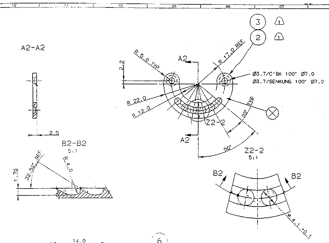

weiß jemand ob und wie man eine kreisförmigen Schnitt hinbekommt?
Bei der Schnitterzeugung steht immer "Den Startpunkt, eine kreisförmige Kante oder eine Achse auswählen", mir gelingt es aber nicht eine kreisförmige Kante auszuwählen.
Vielen Dank schon im Voraus!

Mit der kreisförmigen Kante wird der Mittelpunkt eines Bogens ausgewählt.
Man kann dadurch direkt durch die Achse einer Bohrung schneiden.
Es gibt meines Wissens nicht die Möglichkeit kreisförmig zu schneiden.
Wie soll das aussehen?
Andreas
Ein Bild sagt angeblich mehr als tausend Worte. AMG, häng bitte ein Bild von dem hier rein.
MfG Gopher

so sieht das aus, haben wir als Zeichnung von einem Kunden bekommen.
Drunter steht CADAM DWG, kann also vielleicht sein, das der Schnitt auch von Hand gezeichnet wurde.
Gruß Uwe
erstellt am: 10. Nov. 2006 20:06    Editieren oder löschen Sie diesen Beitrag!  <-- editieren / zitieren -->   Antwort mit Zitat in Fett Antwort mit kursivem Zitat
nachdem ich gerade in meinen CADAM-Unterlagen gewühlt habe, bin
ich mir ziemlich sicher, daß der Schnitt per Hand gemalt wurde. Ich habe darin nichts gefunden und kann mich auch nicht daran erinnern, so eine Funktion gesehen zu haben.

Original erstellt von AMG_C30:
Auf die klassische Art hab ich sowas auch noch nicht hinbekommen. Vielleicht kennt D'assualt eine Möglichekeit.
Ansonsten empfehle ich das selbe zu tun wie bei es bei und die FTA-Anwender tun: Schnitt von Hand zeichen und dann bei der Mutteransicht den Schnitt von Hand mit Linien, Kurven, Pfeile und Text rein machen.
