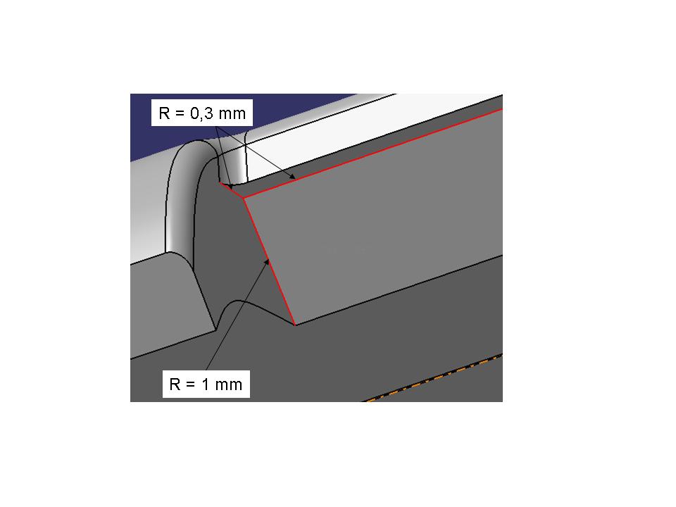

kann mir jemand sagen, wie ich ein Bemaßungswert durch einen Buchstabe ersetzen kann?
Habe im Forum nichts gefunden. Kann vor, nach , über ...den Bemaßngswert Zeichen hinzufügen aber nicht die Bemaßunng durch einen Buchstabe ersetzen.
Oder gibt es eine Funktion wie bei den Bohrungsbemaßung(siehe Anhang)

Öffne die Eigenschaften der Bemaßung, wähle den Reiter "Wert" und wähle "unmaßstäbliches Maß" (ganz unten). Dort im "alphanumerischen" Feld Deinen Buchstaben eingeben.

Hi Kaim,
danke für deine Hilfe, hat funktioniert.
