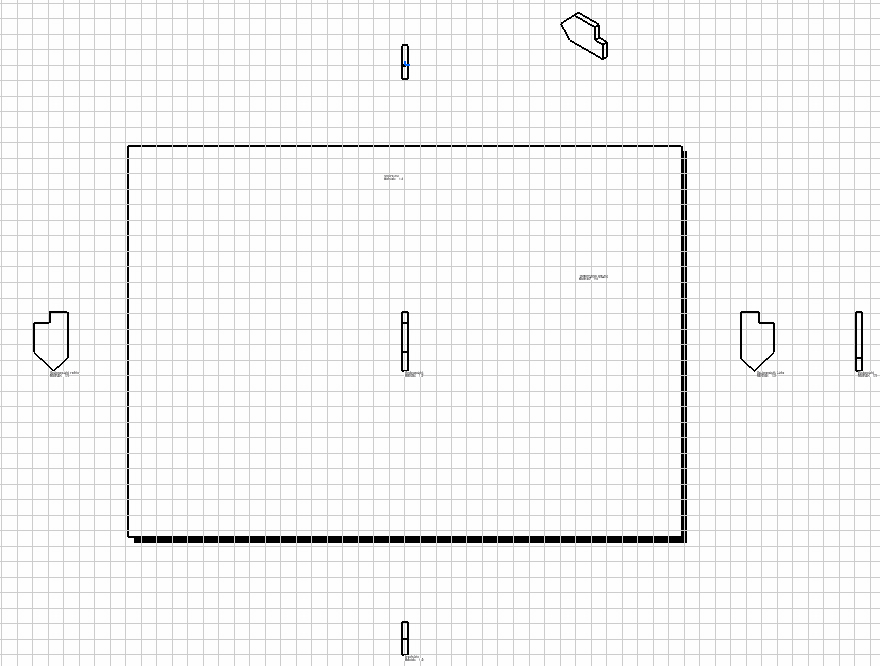

Ich habe eine Zeichnung in  V5 konvertiert, bei der sich die Positionen einzelner Views außerhalb des Zeichnungsbereichs befinden (Siehe Bild im Anhang).
Besteht die Möglichkeit, "per Knopfdruck" alle Views in einem Arbeitsschritt in den Zeichnungsbereich einzupassen?
Hat irgendwer Erfahrung damit?

nein, diesen knopf gibt es meines wissens nicht. Allerdings macht es mich stutzig, warum die views so groß sind  . Die Viewnamen sind seeehr weit von der Geometrie entfernt. kann es eventuell sein, dass von diesem einzelteil noch weit entfernt andere geometrien hängen? vielleicht auch nur sketches oder punkte? versuch doch mal in den tools optionen die generierung der viewnamen zu unterdrücken. sind die dann immer noch so weit weg?
gruß, tom

Der Hintergedanke meinerseits war der, dass ich bei konvertierten Zeichnungen manchmal das Problem hatte. Im Ursprungssystem (V4)
war alles noch richtig positioniert.
Im Space sind weder Punkte und Linien noch sonstige Fragmente die auf der Zeichnung abgebildet werden müssen.
Ich galube das ist mal wieder eines der Phänomene, mit denen man eben lebn muss.
Danke nochmal und Gruß
