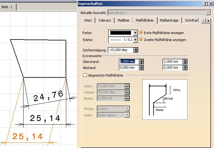

erstellt am: 25. Okt. 2006 13:00    Editieren oder löschen Sie diesen Beitrag!  <-- editieren / zitieren -->   Antwort mit Zitat in Fett Antwort mit kursivem Zitat    Unities abgeben: 1 Unity (wenig hilfreich, aber dennoch)2 Unities3 Unities4 Unities5 Unities6 Unities7 Unities8 Unities9 Unities10 Unities Nur für schurke1 10 Unities + Antwort hilfreich
Hallo schurke1,
du hast nicht zufällig das gemeint? (siehe Bild, unter Eigenschaften vom Mass)
Das wären unterschiedliche Vorgehen und Ergebnisse.

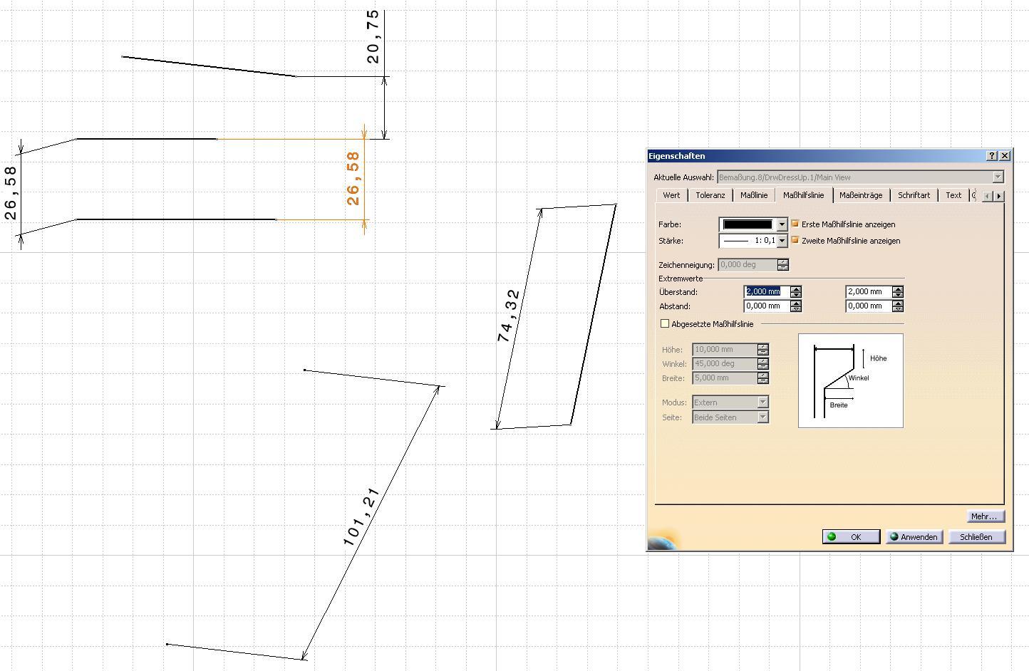

erstellt am: 05. Nov. 2007 12:39    Editieren oder löschen Sie diesen Beitrag!  <-- editieren / zitieren -->   Antwort mit Zitat in Fett Antwort mit kursivem Zitat    Unities abgeben: 1 Unity (wenig hilfreich, aber dennoch)2 Unities3 Unities4 Unities5 Unities6 Unities7 Unities8 Unities9 Unities10 Unities Nur für schurke1 10 Unities + Antwort hilfreich
Hallo Seehase,
das kann sein, wenn 2 Linien nicht auf gleicher "Höhe aufhören".
Wie im Bild die 2 Maße oben in der Mitte. Du könntest Punkte machen und diese bemaßen (leider nicht assoziativ). Eine schräge Längslinie lässt sich auch so bemaßen.

erstellt am: 06. Nov. 2007 14:06    Editieren oder löschen Sie diesen Beitrag!  <-- editieren / zitieren -->   Antwort mit Zitat in Fett Antwort mit kursivem Zitat    Unities abgeben: 1 Unity (wenig hilfreich, aber dennoch)2 Unities3 Unities4 Unities5 Unities6 Unities7 Unities8 Unities9 Unities10 Unities Nur für schurke1 10 Unities + Antwort hilfreich
Vielen Dank!
Die Punkte waren es!!!
