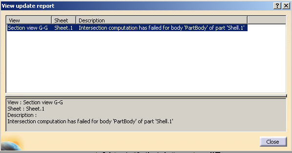

wir haben folgendes Problem hier. Wir haben ein komplexes Teil in dem wir keine 2d Schnittansichten einfügen konnten. Nach einiger Suche hier im Forum bin ich darauf gestossen in den Voreinstellungen die View von exactly auf approximate umzustellen. Soweit so gut. Schnitte kann man jetzt machen, aber ich kann die Kanten nicht mehr bemaßen weil er sie nicht fängt.

das Zeugs in der Approximate View ist nicht assoziativ zum 3D. Kreise sind auch keine Kreise sondern Polylinien. Wenn es keine trifftigen Gründe gibt wie, "die Datenmenge ist so groß, CATIA stürzt bei der exact View ab" würde ich nicht die Approximate View nehmen.
An Deiner Stelle würde ich versuchen rauszukriegen, warum die Schnitte der Exact View nicht erzeugt werden können. Gib einfach mal ein paar Infos. Was macht denn CATIA beim Erzeugen der Schnittansichten? Irgendeine Fehlermeldung? Absturz?

Hallo Jochen,
wir haben letzte Woche schon alles(?) versucht um mit exact Schnitte zu erstellen. Allerdings kommt immer die Fehlermeldung im Anhang und wenn man diese wegdrückt das berühmte rote Kästchen.
Teile sind ca.10mb groß und ziemlich verschachtelt und mit Radien zugeballert. Bilder darf ich leider net einstellen wegen geimhaltung.

na das ist doch schon mal was. 10 MB sollten kein Problem sein. Wir machen Zeichnung von Teilen mit 190 MB.
Die Fehlermeldung besagt, dass CATIA ein Problem hat das Teil zu schneiden. Das kann verschiedene Ursachen haben. Z.B. läuft der Schnittverlauf direkt auf einer Fläche, die rechtwinklig zur Ansichtsebene steht. Dann weiß CATIA nicht, ob die Fläche noch geschitten werden soll oder nicht.
Weiter Möglichkeit: Der Schnittverlauf läuft auf einer Flächenkante. Zylinderflächen sind ganz beliebt, um einen Schnitt scheitern zu lassen.
Verschiebe den Schnittverlauf mal um 1/100 mm. Wenn's dann geht, dann war's eine der beiden beschriebenen Ursachen.
