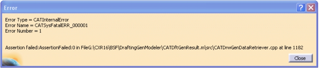

Von einem nicht allzu grossem Produkt (ich habe schon von groesseren erfolgreich ne 3D SectionView abgeleitet) moechte ich ne SectionView direkt ausm 3D machen. Waehrend der Abwicklung bricht Catia ab, und es kommt diese Error Message (siehe Bild).
Komisch dabei ist, dass ich nicht mal ein "G:\" laufwerk eingebunden habe. Mich wuerde interessieren, Ob ich anhand dieser Error message herausfinden kann, wo der Schuh drueckt.

Durch ausprobieren habe ich herausgefunden, dass ein Part in einem Unterprodukt scheinbar nicht richtig geladen wurde (Hab versucht, jedes Part einzeln abzuleiten und das schwarze Schaaf gefunden. Wie gesagt: Es kein kein sooo grosses Produkt). Nachdem ich es haendisch (per doppelt anklicken) geladen habe, wird die Anleitung durchgefuerht.
Aber "lesen" kann niemand diese Error Message, oder?

das habe ich auch gestern gehabt. geh mal in Dein Drafting und stell unter den Properties den Hacken für 3D Wireframe und 3D Points ein. Das gleiche unter Tools Options auch. Dann probiere es nochmal.

1. Ich kann ja im Drafting in der View nicht den Haken fuer 3D Wireframe und 3D Points einstellen, weil ich ja eben keine View generieren kann. Ohne View also keine Properties.
2. Wenn ich das in den Tools Options generell umstelle, wuerden automatisch Wireframe und Points generiert werdenm, das stimmt. Jedoch moechte ich das ja aber gar nicht ;-). Daher ist das leider auch keine Option.
Trotzdem vielen Dank, dass Du Dir Zeit genommen hast.
Wie oben schon gesagt; geloest hat sich das problem durch as haendische Laden dieses einen Parts. Vielleicht haette auch die "AEG" Mehtode geholfen, die ich erst letztens hier im Forum "lernen" durfte.
