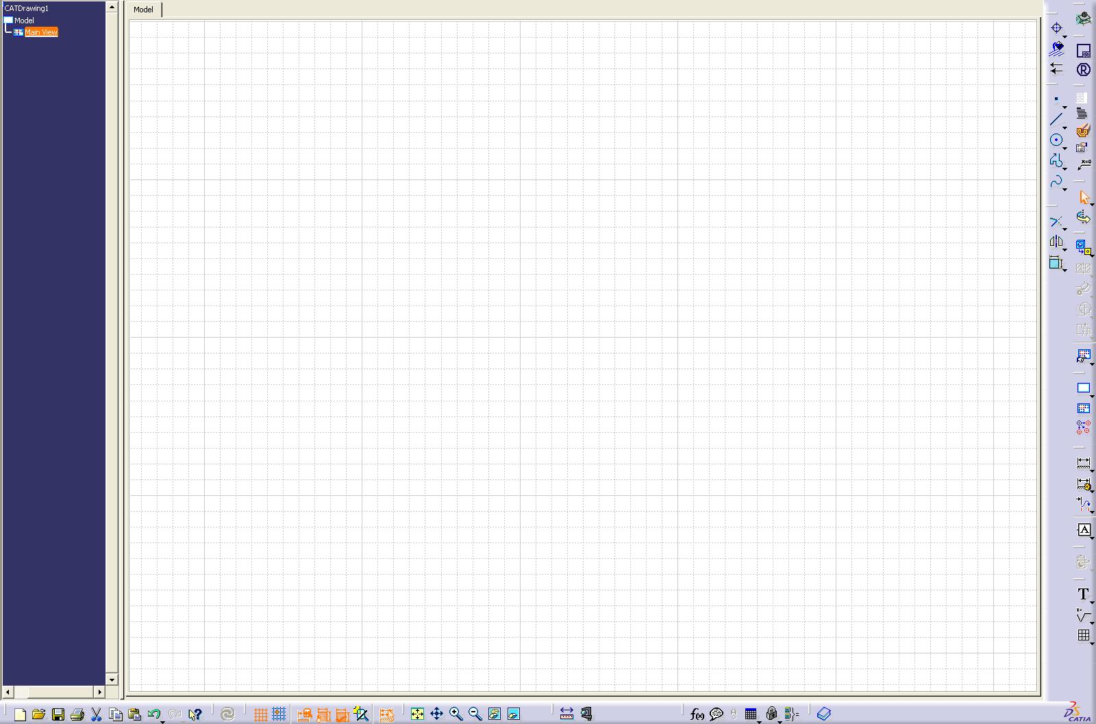

Wie stelle ich die Aufloesung bzw. groesse des Rasters ein im drafting??

Moinsen Holland, ( :-) )
tools --> options --> mechanical design --> drafting --> general

hatte ich mir schon gedacht dass es so einfach wäre... :-)
