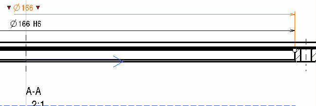

ist es Möglich eine Durchmesservermassung nachträglich noch auf Halbbemassung umzustellen ?

Hallo Stefan,
RMT auf das Maß - Eigenschaften - Reiter "Maßlinie" - Symbol 2 deaktivieren.
Okay?

Hallo _Kathy_,
das haben wir versucht, funktioniert bei uns leider nicht (wir haben einen leicht modifizierten ISO-Standard) . Trotzdem besten Dank für Deine Antwort.

Hallo Stefan_I
Irrtum vorbehalten, muss zusätzlich zu dem von Kathy noch irgend wo im ISO Standart ein Häckchen an der richtigen Stelle stehen ...
