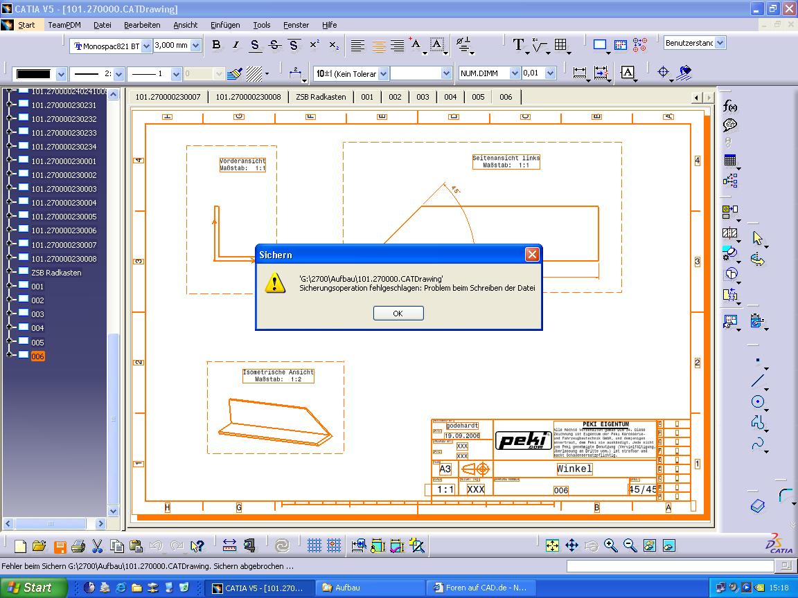

Hallo. Meine Zeichnung lässt sich nicht mehr abspeichern. Egal was ich auch schon versucht habe, speichern als neues Dokument und oder neuen Namen. Nichts geht mehr.????
Info: Ich werke mit Catia V5 R9

Hast Du es mal über das Savemanagement/Sicherungsverwaltung probiert?

Des klappt auch nicht so richtig. Ab und zu gehts mal mit speichern dann ein paar mal net. Hab schon versucht nach jedem Schritt zu sichern. Also neues Blatt einfügen -save- Hintergrund bearbeiten -save- usw. Auch meistens nix. Die Datei hat ca. 220MB und es fehlen mir noch 5 Blätter mit Kleinigkeiten.
Ich hab einen P4 3Ghz mit 2,5Giga Ram. Und halt mein V5R9.
