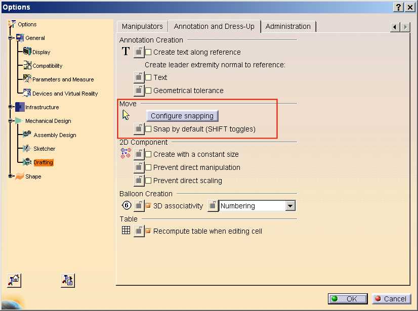

wir steigen gerade von R14 (SP3) auf R16 (SP3) um. Uns ist jetzt folgendes aufgefallen:
Obwohl "Snap to point" beim CATDrawing deaktiviert ist, scheint ides beim Text immer noch aktiv zu sein. Man kann den Text nur mit Raster verschieben, nicht frei.
Kennt dies schon jemand, ist dies ein Bug und gibt es eine Lösung des Problems?

anbei die Antwort von IBM:
Ab R15 hat das Icon "Snap" keine Auswirkung mehr auf ein Text! Auswirkung hat nur die Shift-Taste und folgende Option in den Tools-Options:
Tools>Option>Mechanical-Design>Drafting>Annotations and dress up>Move>Snap-by-default
(siehe hierzu das Bild im Anhang)
Möglichkeiten bzgl. Snap eines Textes:
- Shift nicht gedrückt, Option aktiviert: Snap aktiv
- Shift gedrückt, Option aktiviert: Snap deaktiv
- Shift nicht gedrückt, Option deaktiviert: Snap deaktiv
- Shift gedrückt, Option deaktiviert: Snap aktiv
Es geht also doch
Aber wieso man jetzt eine spezielle Option benötigt ...
Ob es ein spezieller Kundenwunsch war ...

wir hatten das Problem auch, ich habe lange gesucht und bin fündig geworden: Dieses Problem taucht nur unter Unix R16 auf, nicht unter Windows, und das Problem hat DS mit seinen Tools-Options selbst hervorgerufen:
Für die R16 Settings: falscher Dassault Standard: Tools-Options-Mechanical Design-Sketcher-Grid-Snap to Point/Primary spacing war auf 0,1 eingestellt, muß 100 mm als Standard haben!!!!
Viel Spaß bei einer entspanten Zeichnungsableitung unter R16
