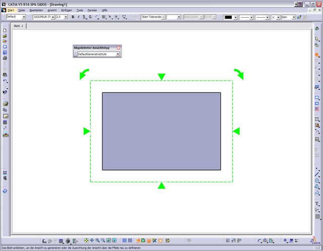

ich werde immer noch von diesem Problem verfolgt. Version unabhängig verschwindet bei der Ansichterzeugung der standardmäßige Kompass und ich sehe diese Grünen Pfeile(Screenshot im Anhang). Ich habe keinen Schimmer wie das passiert. Lösche ich die CATSettings ist alles wieder gut. Hat jemand vielleicht herausbekommen was man gezielt einstellen muss um hier Abhilfe zu schaffen? Es kann ja nicht sein, dass ich immer alles neu einstellen muss.

Diese grünen Pfeile kommen im Zusammenhang mit einer P1 Lizenz. Frage: arbeitest Du in einer gemischten Umgebung P1/P2?

vielen dank für die 100% richtige Antwort. In den Optionen war die P1 eingestellt. Wie das kam kann ich mir allerdings nicht eklären. Aber meistens sitzt der Dumme vor dem Rechner.
