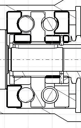

so nun steh ich wieder vor einem Problem mit Catia V5 R14. In der 2D Zeichnungsableitung entstehen des öfteren falsche Linienstärken. Wenn ich diese in den „no show“ bereich lege werden die „richtigen Linien“ sichtbar. Dieses Phänomen tritt nicht nur bei selbstgezeichneten Teilen auf auch bei Teilen von SKF.  Ich hab ein jpg als Anhang. So kann man vielleicht mein Problem besser sehen. Wie entsteht es  und wie kann ich es besser machen?
Ich hoffe hier wird mir geholfen, da ich noch nicht allzu viel Erfahrung hab.
Gruß Max

Hallo Wolke7,
die von dir bemängelten Linien sind Schraffuren, die nicht dargestellt werden können, z.B. weil der Linienabstand zu groß ist.
Hier mußt du den Linienabstand anpassen( z.B. in der Zeichnung die Properties der Schraffur ändern). Hast du den Teilen ein Material zugeordnet, so änderst du die Einstellungen besser in den Properties des Materials.
