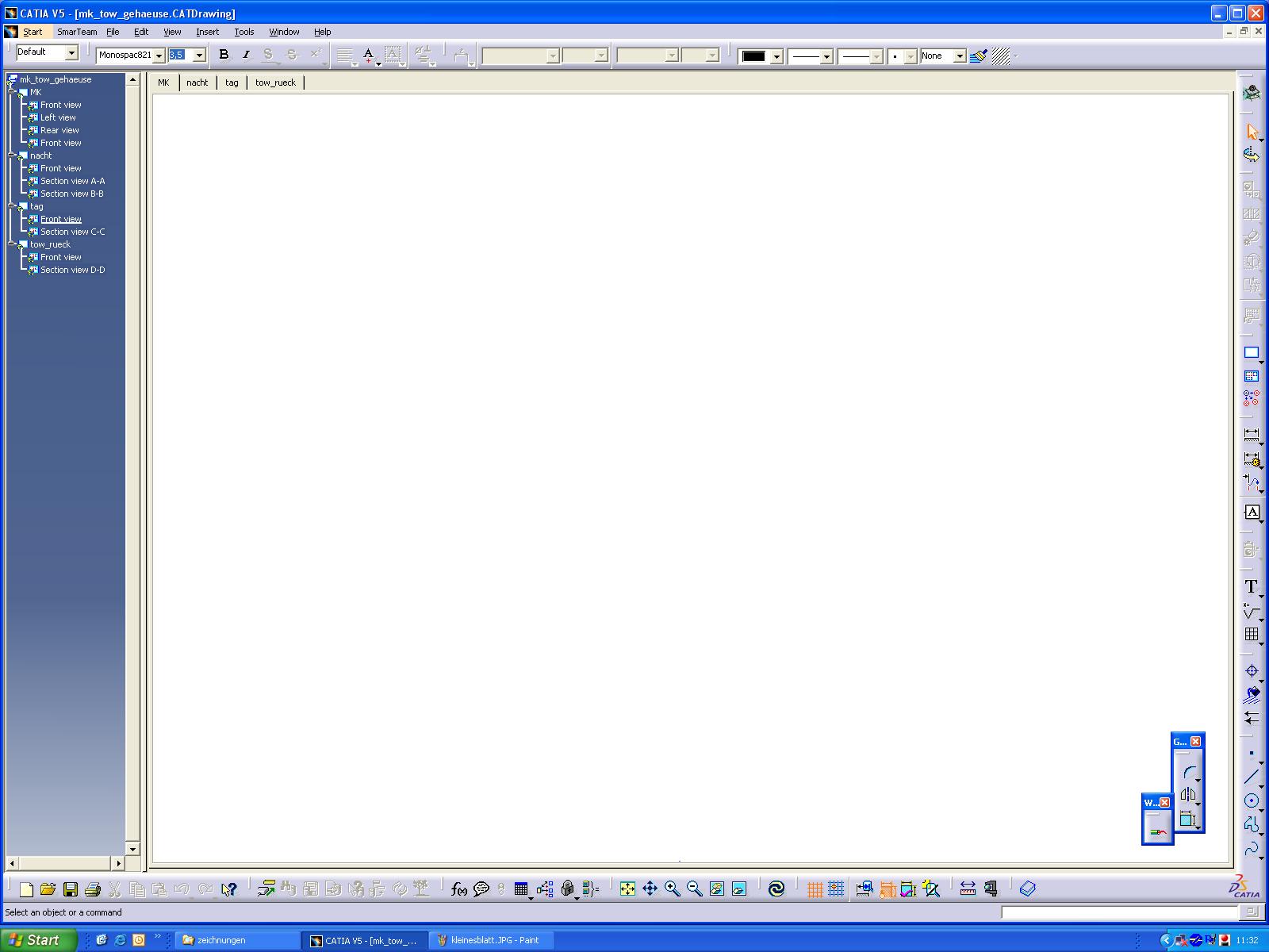

folgendes Problem: mehrere von mir erstellte Zeichnungen werden, wenn ich sie öffne total klein dargestellt. Es ist zuerst nur ein weisser Bildschirm zu sehen. Das eigentliche Blatt mit der Zeichungsableitung ist nicht mehr zu sehen. Erst wenn ich "Fit in all" drücke ist am unteren Bildschirmrand das Blatt dann etwa einen Pixel groß. Also überhaupt kaum zu sehen (siehe Bild). Dann muss ich erst mal wieder 1000 mal vergrößern um mein Blatt in Bildschirmgröße zu haben. Speicher ich dann ab und öffne ich die Zeichung wieder, so ist die Ansicht wieder unendlich weit weg.
Ich vermute mal, dass ausserhalb des Blattes noch ein Objekt liegt, dass beim Hineinkopieren sich weit ausserhalb meines Zeichnungsrahmen positioniert hat, ich aber nicht sehe, da es viel zu klein ist.
Was kann man denn machen, dass entweder der Zoomfaktor mit letzter Ansicht des Zeichungsrahmen gespeichert wird, oder ich nach überflüssigen Objekten weit ausserhalb suchen kann.

aktiviere mal nacheinander alle views. der jeweilige rahmen sollte "normal groß" sein, das heißt er umschließt mehr oder weniger großzügig deine geometrie. sollte einer der rahmen gigantisch groß sein, schau genauer in dessen ecken nach ungewollter geometrie.
sind die achsenkreuze in geometrienähe? (oder ist es im baugruppenkoordinatensystem konstruiert?)
was sagt das dazugehörige solid, wenn du "FIT ALL IN" sagst? wird das auch winzig?
gruß, tom

p.s. sehe ich richtig, dass die views nicht "upgedatet" sind? solltest du immer machen...

hab ich alles überprüft. Achsenkreuze sind alle in der Nähe, Rahmen sind klein und "fit in all" im Solid zoomt ganz normal das Teil auf Bildschirmgröße, so wie es auch sein sollte.
Das Updaten mach ich schon normalerweise, hatte hier aber keinen Einfluss.

FINDEST du denn geometrie in den weit entfernten ecken?

was mir noch einfällt:
- untersuche den noshow-bereich
- ist irgendein filter (layer) aktiv?
