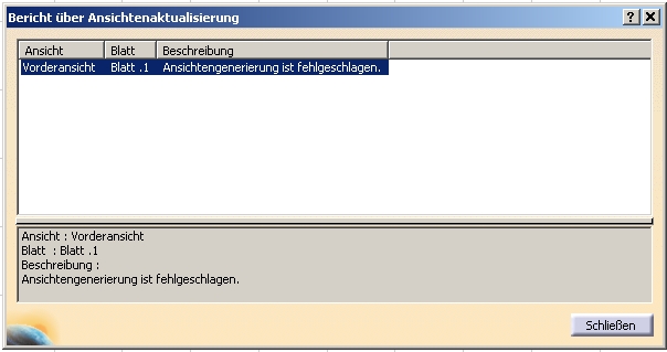

hallo leute,
ich möchte gerne eine Ansicht einer Baugruppe generieren.
leider kommt dann folgendes Fenster.
Kann mir da jemand weiterhelfen?
mfg flo

hallo flo,
das ist doch mal eine aussagekräftige fehlermeldung
übersetzt heißt das doch:
"ne, mach ich nich und ich sag dir auch nicht warum  "
tut mir leid, das hatte ich so noch nicht.
aber schau mal nach:
- ist das produkt und alle parts up to date?
- sind sie im visu- oder im designmode? (dürfte aber egal sein...)
- versuch mal ne isometrie. klappt die?
gruß, tom

Könnte an einer fehlerhaften Geometrie liegen. Reduziere schrittweise die Baugruppe, und versuche so rauszufinden, ob es an einem bestimmten Part liegt.

hab es so gemacht. und zwar liegt es an zwei parts. diese 2 parts sind meine referenzbauteile, deren skizzen ich veröffentlicht hab und damit dann den rest der baugruppe aufgebaut hab.
diesen beiden parts lassen sich auch nicht einzeln ableiten.
die komplette baugruppe ist fehlerfrei und upgedatet.
hab immer noch kein plan warum er die ableitung nicht macht.
gruss flo

hallo leute ,
auch wenn ich diese beiden parts als neue dokumente speichere kann ich keine ansichten generieren.
wo dran kann das liegen .
hat das noch niemand gehabt?
gruss flo

Welches Release, Service Pack, Hot Fix?
Bei R14 gab's/gibt's Probleme wenn:
- das letzte Feature in einem Body deaktiviert ist
- gemusterten Gewindebohrungen im Part

hab release 14.
habe gewindebohrungen in beiden teilen drin und diese natürliche kreisgemustert.
werd die sache mal antesten.

hab die kreismuster jetzt gelöscht und siehe da schon kann man ansichten generieren. vielen dank jkaestle. 10 us für dich.
