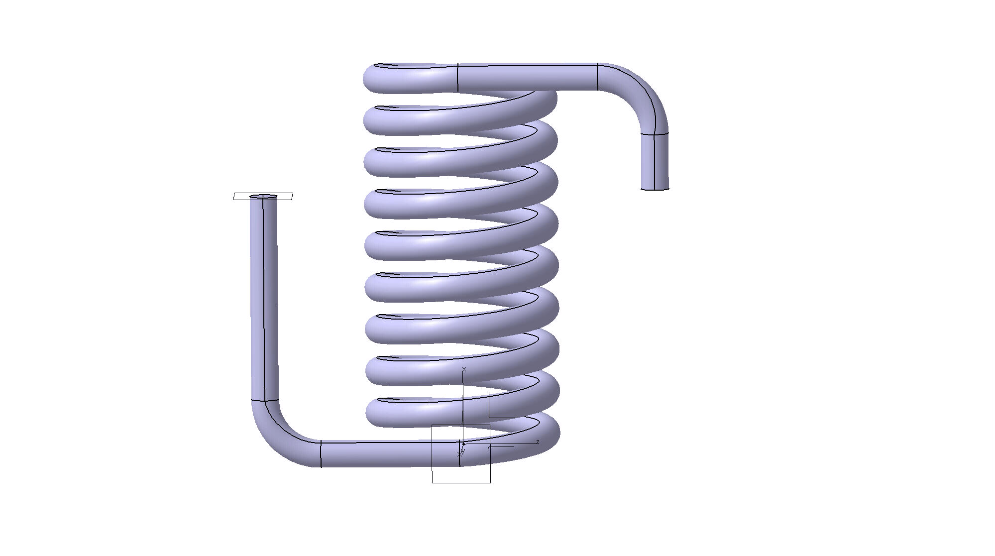

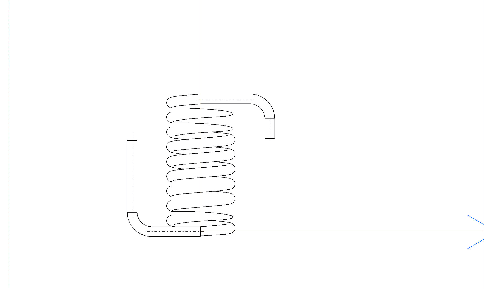

haben das Problem, dass im Drawing eine Feder nicht richtig Dargestellt wird.Es werden Kanten weggelassen..siehe BIlder...
Haben auch schon in den "Eigenschaften" KAnten, Radien, verdeckte Kanten etc. zugeschalten...aber unverändert...
Woran kann das liegen?

Hallo! Das gleiche Problem hab ich auch! Bisher hat bei mir nur die Umstellung auf Approximate (Angenährte) Darstellung was gebracht. Stufe 2 oder 3 reicht völlig aus.

ich kenne das problem mit normteilen, da fehlen auch gern mal paar linien...eine lösung ist mir aber noch nicht untergekommen...leider.
