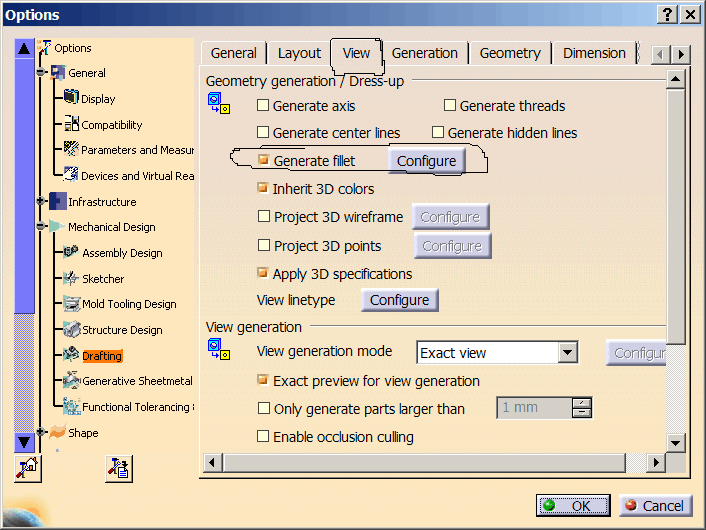

Wo gibt es die Einstellung für die Darstellung der tangentialen Kanten?

Hallo cembey,
ich kanns ich Moment selber nicht finden, aber das müsste unter Tools/Options direkt neben den linearen Kreisen sein.
entweder tangential oder Kante...
Beschreibe mal anders, was du suchst.

Hallo Music,
ich will die tangentialen Kanten in der Zeichnungsableitung nicht dargestellt haben.

hallo cembey,
ich bin mir nicht ganz sicher, ob du das meinst: rechte maustaste auf dem viewframe, dort auf die properties. die einstellung, die du vermutlich suchst, findest du unter "fillet representation". stelle diese auf "none" (glaube ich, denn ich sitze nicht vorrm catia-rechner)
gruß, tom

Hallo Cembey,
es geht auch unter tools/options.
siehe Bild
