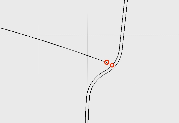

Hallo Zusammen,
ich versuche im Drawing zwischen einer Linie und einem Kreisbogen (beides aus 3D abgeleitet) den geringsten Abstand zu messen.
Leider wird bei der Bemaßung immer nur der Ankerpunkt angboten. Dieser entspricht aber nicht dem Punkt mit dem geringsten Abstand.
Kennt jemand eine Lösung zu diesem Problem, bei der die Assoziativität möglichst erhalten bleibt?

Hallo Polyboy,
in Deinem Fall (siehe Bild) solltest Du nicht von der Linie, sondern vom Endpunkt der Linie zum Kreisbogen bemaßen! Dann wird das Maß (wahrscheinlich) auch so erstellt, wie Du es gern hättest! Oder nicht?

erstmal danke für die Antwort, aber leider habe ich das Problem, dass ich auf diese, aus dem 3D(Flächen)abgeleiteten Kurven, keine Endpunkte bemassen kann.
Vielleicht fällt ja noch jemanden etwas ein oder gibt es eine Einstellung in den Optionen, die noch nicht gefunden habe.

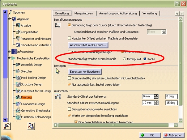

erstellt am: 05. Jul. 2006 15:42    Editieren oder löschen Sie diesen Beitrag!  <-- editieren / zitieren -->   Antwort mit Zitat in Fett Antwort mit kursivem Zitat    Unities abgeben: 1 Unity (wenig hilfreich, aber dennoch)2 Unities3 Unities4 Unities5 Unities6 Unities7 Unities8 Unities9 Unities10 Unities Nur für Polyboy 10 Unities + Antwort hilfreich
Hallo Polyboy
Es gibt in den Einstellung noch eine Möglichkeit an der es scheitern könnte:
Tools>Optionen>Mechanische Konstruktion>Drafting>Bemaßung>...Standardmäßig werden Kreise bemaßt...Kreutzchen bei KANTE machen
siehe Bild
hoffe ich konnte dir weiterhelfen
MfG bam bam
