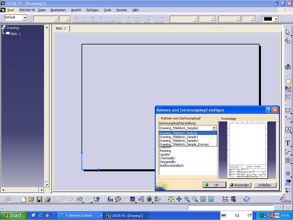

Hallo Leute,
ich habe folgende Frage.
Wie kann ich mir einen eigenen Rahmen erzeugen?
Und wie bekomme ich es hin das dieser bei der Auswahl für Rahmen zur Auswahl steht?
Habe dazu ein Bild hochgeladen.
Sebastian
Vielen Dank für jede Antwort.

Hallo Sebastian
Es gibt grundsätzlich zwei verschiedene Möglichkeiten einen individuellen Zeichnungsrahmen inkl. Schriftkopf zu erstellen.
Die erste Möglichkeit ist die Nutzung von Details die im Hintergrund eingefügt und verändert werden. Diese Vorgehnsweise ist relativ einfach. empfehle dir die Suche nach "Detail"
Die zweite und weitaus schwierigere (relativ) Vorgehensweise ist die Umsetzung der Zeichnungsrahmen via Makros. Dein Screenshot zeigt genau diese art von Makros.
Ich schlage vor du öffnest mal die Referenmakros und arbeitest dich tiefer ein, fall dies der Weg ist den du beschreiten möchtest.

Nun unter
Optionen -> Mechanische Konstruktion --> Drafting --> Layout
findest du den in Catia festgelegten Pfad für die Zeichnungsrahmenmakros.
Um die einzelnen Punkte im Auswahlfenster zu erhalten musst du im Makro die Subs mit "CATDrw_" beginnen.
Bsp.
Sub CATDrw_Normzeichnung
    Tu es
End Sub

Moin Kollegen,
was noch fehlt, ist die dritte Variante.
Einen Zeichnungsrahmen selber gestalten und in einem Verzeichnis abspeichern. Hier muß man natürlich für jede Blattgröße einen Rahmen zeichnen. Der Hintergrund wird dann über den Menüpunkt Page Setup unter dem Pulldown-Menü File mit dem Befehl insert Background View in den Hintergrund geladen und kann hier editiert werden (Texte usw.).
(Unter der deutschen Sprachumgebung Menüpunkt Seite einrichten unter Datei)
Die hier favorisierte Makromethode erfordert CATSript/VBScript Kenntnisse; wenn diese nicht vorhanden sind, wird es schwierig.
Anders gesprochen: Es gibt Firmen, welche gutes Geld damit verdienen, anderen die Zeichnungsmakros zu erstellen.
