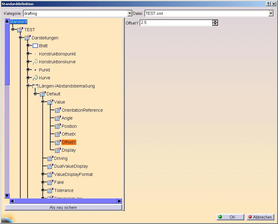

Ich möchte das der Bemaßungsrahmen oberhalb der Maßlinie ist.
Im CEG Standard geht der Rahmen durch die Bemaßungslinie und im (Dassault) ISO Standard steht der Rahmen direkt auf der Bemaßungslinie.
Mit welchem Parameter kann ich das einstellen?

Unter Tools/Standard/Drafting sollte das eigentlich gehen. Schau mal Bild. Du solltest aber nicht den vorgegebenen Standard wie ISO ändern (wenn der sich überhaupt ändern lässt) sondern einen eigenen anlegen.

Klar lege ich einen eigenen Standard an.
Und im Standard habe ich auch schon alle möglichen Parameter verändert. Auch den, den Du als Bild mitgeschickt hast.
Das ist übrigens auch ein schönes Bsp. Ich habe nicht herausgefunden was dieser Parameter bewirken soll?
Leider habe ich den richtigen Parameter nicht gefunden, deshalb meine Anfrage hier im Forum.
Ich bin überzeugt, dass ein Standardparameter dafür zuständig ist.
Nur Welcher?

Über die Eigenschaften der Bemaßung habe ich den Rahmen herausgezogen bekommen, aber nicht in den standards. Den eingestellten Wert übernimmt er nicht. Ich glaube, hier fehlt ganz einfach ein Wert zum einstellen des Rahmens.

Und vielen Dank. Der Offset hilft mir schon weiter.

Hab jetzt auch den Parameter im Standard gefunden.
siehe Anhang
Gruß MK

Jetzt weiß auch ich, wo der Parameter einzustellen ist.
