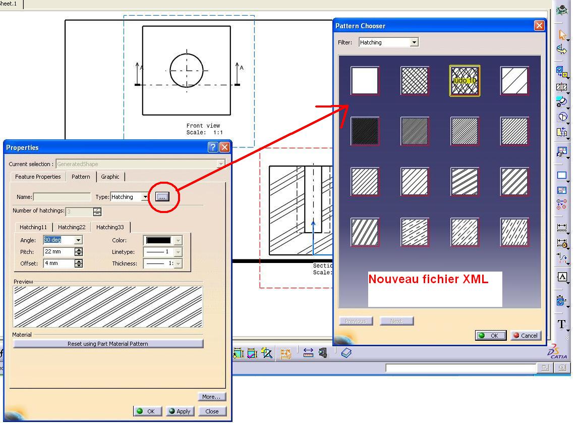

Ich habe in Catia V5 R16 einen Materialkatalog installiert. es gibt ungefähr 7 verschiedenen Familien (legierte Stähle, Kunststoffe...). Ich habe bemerkt, dass meine neuen Werkstoffe nur die standard Schraffuren haben. Das interessiert mich nicht, und ich möchte eine Schraffur pro Familie zuweisen. Ist es möglich ? Wie denn ?
Ich habe zwei möglichkeiten studieren.
Die erste mit einem Makro. Es existiert ein Makro, um neuen Werkstoffe automatisch hinzufügen. Man kann leider nur die Informationen Rendering und AnalysisMaterial definieren...existiert einen DrawingMaterial Object oder so was ??
Die Zweite mit einer Xml Datei. Für die Standard Bibliothek existiert schön einige definierte Schraffuren (Aluminium, copper...) kann man zum Beispiel eine neue xml Datei definieren ? oder als ich eine manuelle Anderung für die Schraffur in meinen neuen Katalog mache, ändere ich auch eine versteckte Xml Datei, spezifische für meinen Katalog ???

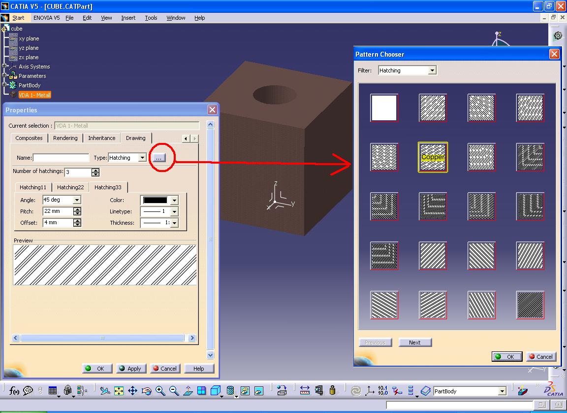

wieso sind die Patternchooser für das Mode PartDesign und Drawing total unterschiedlich ?
das Pattern Chooser für die 2D Modelle wird durch ein XML datei definiert, aber wo sind die Informationen bezüglich Schraffuren für die 3D Modelle definiert ??
