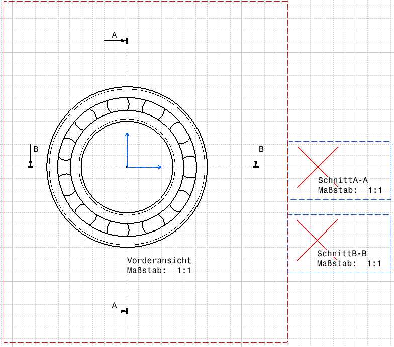

jetzt ist mein Getriebe fertig und ich möchte die obligatorische Schnittzeichnung machen. Doch wann immer ich das versuche gibt es ein Problem mit einem Rillenkugellager, das geschnitten werden soll.
Ich habe das Rillenkugellager aus dem web2cad Katalog in CATIA V5 R16 importiert. Einmal aus dem Internet und einmal mit hilfe der web2cad (Traceparts) DVD. Beides mal kommt bei der Zeichnungsableitung folgender Fehler:
Ansicht : SchnittA-A
Blatt  : Blatt .1
Beschreibung :
Verschneidungsberechnung ist fehlgeschlagen für Körper 'LUMP13' von Teil 'FAG 6216 (FAG 6216.1)'
Wenn ich im Produkt bei dem Rillenkugellager den Haken bei "Keine darstellung in der Zeichnung" setze, dann kommt dieses Problem natürlich nicht. Aber auch das Lager ist dann nicht da.
Also was machen? Bei allen anderen Normteilen die ich von Web2Cad importiert hab gibt es absolut keine Probleme (auch bei den Pendelrollen-, Kegelrollenlagern die ich verwendet hab)

Catia V5 und Tangentenproblem an Zylinderflächen, tippe ich mal
versuche mal diesen Schnitt A:A  nur .01 mm daneben zu setzen...

Also ich habe jetzt den Schnitt ein kleines Stück oberhalb der Mittelachse des Lagers gemacht und trotzdem noch:
Blatt  : Blatt .1
Beschreibung :

Hab mal n Screenshot gemacht wenn ich nur das Lager schneide:
Bei beiden Schnitten kam diese Fehlermeldung (bzw. mit einem anderen LUMP)

soll jetzt nicht doof klingen. aber machs doch so wie all die armen technischen zeichner, wenn sie so ein prob haben: direkt in die ansicht einzeichnen. ein lager ist ja zum glück nicht sooooo schwer

Hatte gerade genau das gleiche Problem. FAG Rillenkugellager als STEP-Datei von der web2cad-Seite runtergeladen und in CATIA (V5R17 SP5) exportiert. Schnitt hatte gleiche Fehlermeldung rausgeschmissen.
Was bei mir jedoch geklappt hat und was die manuelle Erstellung des Schnitts auf ein Minimum reduziert hat: Ich hab (in einer Szene) die "LUMP"s der Kugeln verdeckt (no-show). Der Schnitt durch den Außen- und Innenring funktionierte bei mir problemlos.
So fehlt nur noch die Darstellung der Kugel im Schnitt, was schnell zu machen ist.

genau solche Kugeln habe ich auch schon mal aus einem Lager gelöscht und im Part wieder neu erstellt. Dann ist es für die Zukunft wenigstens normal verwendbar.

Spart euch doch einfach die Kugeln und generiert statt dessen einen runden Ring. Keine Probleme mit Tangenten, keine Sorgen den Schnitt richtig zu legen und weniger Datenmenge.

;-) ich hatte dasselbe problem mit einem FAG lager.
ich hab einfach die kugeln gelöscht, und schnell über flächendesign und kreismuster neue erzeugt. die liesen sich dann auch problemlos schneiden
