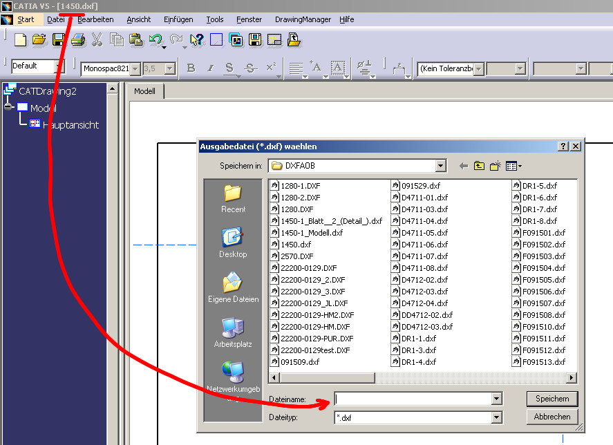

erstellt am: 08. Jun. 2006 14:49    Editieren oder löschen Sie diesen Beitrag!  <-- editieren / zitieren -->   Antwort mit Zitat in Fett Antwort mit kursivem Zitat    Unities abgeben: 1 Unity (wenig hilfreich, aber dennoch)2 Unities3 Unities4 Unities5 Unities6 Unities7 Unities8 Unities9 Unities10 Unities
Hallo Lusilnie,
bestens! Genau das hilft mir schon mal enorm. Schön wäre nun nur noch, wenn der Dateiname gleich wieder als Vorgabe ausgefüllt wäre.
Siehe Grafik.
Das dürfte doch nun bestimmt auch kein Problem mehr sein?
Könntest Du mir noch einmal helfen?
Gruß Heiko

export_view_dxf_null_2.CATScript.txt
Hallo Hokay,
leider denkt da CATIA etwas anders als Du! Wenn Du aber ein festes Verzeichnis hast, wohin Du immer schreibst, kannst Du das angehängte Script nutzen. Nur anstelle von "C:\Temp\" Deinen Pfad eintragen ("\" am Ende nicht vergessen!) und schon sollte es gehen!
mfg,
Lusilnie

erstellt am: 09. Jun. 2006 10:50    Editieren oder löschen Sie diesen Beitrag!  <-- editieren / zitieren -->   Antwort mit Zitat in Fett Antwort mit kursivem Zitat    Unities abgeben: 1 Unity (wenig hilfreich, aber dennoch)2 Unities3 Unities4 Unities5 Unities6 Unities7 Unities8 Unities9 Unities10 Unities
Hallo Lusiline,
Super danke. Genau das wollte ich.
Es war zwar noch'n Punkt in Zeile 9 Stelle 114 zu viel. Funzt jetzt alledings bestens.
Vielen Dank und schönes Wochenende
