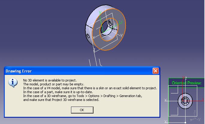

Hallo Gemeinde,
hab schon seit längerem ein Problem, das ich bis heute nicht verstehe. Ich habe ein Part, in dessen Strukturbaum sich ein deaktiviertes Element befindet (in meinem Falle ein Split ganz am Ende, siehe Bild). Wenn ich versuche von diesem Part eine Ansicht auf ein Drawing zu erstellen, sagt er mir im Part wäre keine Geometrie um ein Ansicht zu erzeugen (siehe Fehlermeldung) Wird der deaktivierte Split gelöscht funktioniert alles normal. Warum???Dies ist aber auch nicht immer so. In manchen Parts macht der Split keine Probleme und im nächsten hab ich das Problem schon wieder. Hätte gerne mal eine Erklärung dafür...
MFG und frohes Schaffen

das Phänomen ist bekannt:
http://ww3.cad.de/foren/ubb/Forum134/HTML/001185.shtml
Zu verstehen gibt's da nichts. Das ist ein Bug. Und die Frage "welchen Sinn macht ein Bug?" ist einfach nicht zu beantworten.
