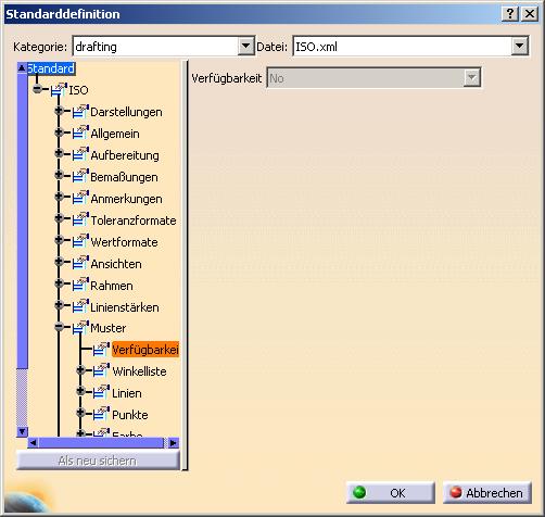

froggy
CAD-Konstrukteurin
Sehen Sie sich das Profil von froggy an!   Senden Sie eine Private Message an froggy  Schreiben Sie einen Gästebucheintrag für froggy
Beiträge: 617
Registriert: 07.09.2004
Catia V5 R26 Hotfix50
Teamcenter
Windchill
erstellt am: 28. Apr. 2006 10:21    Editieren oder löschen Sie diesen Beitrag!  <-- editieren / zitieren -->   Antwort mit Zitat in Fett Antwort mit kursivem Zitat    Unities abgeben: 1 Unity (wenig hilfreich, aber dennoch)2 Unities3 Unities4 Unities5 Unities6 Unities7 Unities8 Unities9 Unities10 Unities
Schlaefchen,
DANKE!!
Gewußt wie!!! Ich glaube für die Standrads braucht man eine eigene Schulung!
Froggy

Ancela
Techn. Zeichnerin
Sehen Sie sich das Profil von Ancela an!   Senden Sie eine Private Message an Ancela  Schreiben Sie einen Gästebucheintrag für Ancela
Beiträge: 324
Registriert: 09.11.2004
Windows 7(64)
Catia V5R19 SP9
SmarTeam R20 SP4
erstellt am: 02. Mai. 2006 13:02    Editieren oder löschen Sie diesen Beitrag!  <-- editieren / zitieren -->   Antwort mit Zitat in Fett Antwort mit kursivem Zitat    Unities abgeben: 1 Unity (wenig hilfreich, aber dennoch)2 Unities3 Unities4 Unities5 Unities6 Unities7 Unities8 Unities9 Unities10 Unities Nur für froggy 10 Unities + Antwort hilfreich
unter Tools Standards - Muster - Verfügbarkeit auf "Yes" stellen, dann kann man die Linienzahl einstellen und auch die Farbe der Schraffur ändern.
Oder wer lieber direkt in der Xml schreibt: Nach EditAvailability suchen (bei Pattern landen) und das No auf Yes umschreiben.
Ancela
Live77
Sehen Sie sich das Profil von Live77 an!   Senden Sie eine Private Message an Live77  Schreiben Sie einen Gästebucheintrag für Live77
Beiträge: 15
Registriert: 02.11.2006
erstellt am: 22. Nov. 2006 16:03    Editieren oder löschen Sie diesen Beitrag!  <-- editieren / zitieren -->   Antwort mit Zitat in Fett Antwort mit kursivem Zitat    Unities abgeben: 1 Unity (wenig hilfreich, aber dennoch)2 Unities3 Unities4 Unities5 Unities6 Unities7 Unities8 Unities9 Unities10 Unities Nur für froggy 10 Unities + Antwort hilfreich
[QUOTE]Original erstellt von schlaefchen:
Das ist wieder unter Tools-Standards-Katergorie: Drafting, die entsprechende Firmendatei auswählen, Standards-Dateiname-Muster-Winkelliste: 2 Winkel hinzufügen, einmal 45° und einmal -45°.
Hallo Schlaefchen,
also in den Standards braucht man gar nicht rumfummeln, denn die Auswahl der Schraffuren bietet schon doppelte Schraffuren an, z.B. Alu45, die besteht schon aus 2 Hatchings und kann dort genau so eingestellt werden, wie du beschreibst.
Trotzdem vielen Dank, denn nur so bin ich drauf gekommen!
Live77
