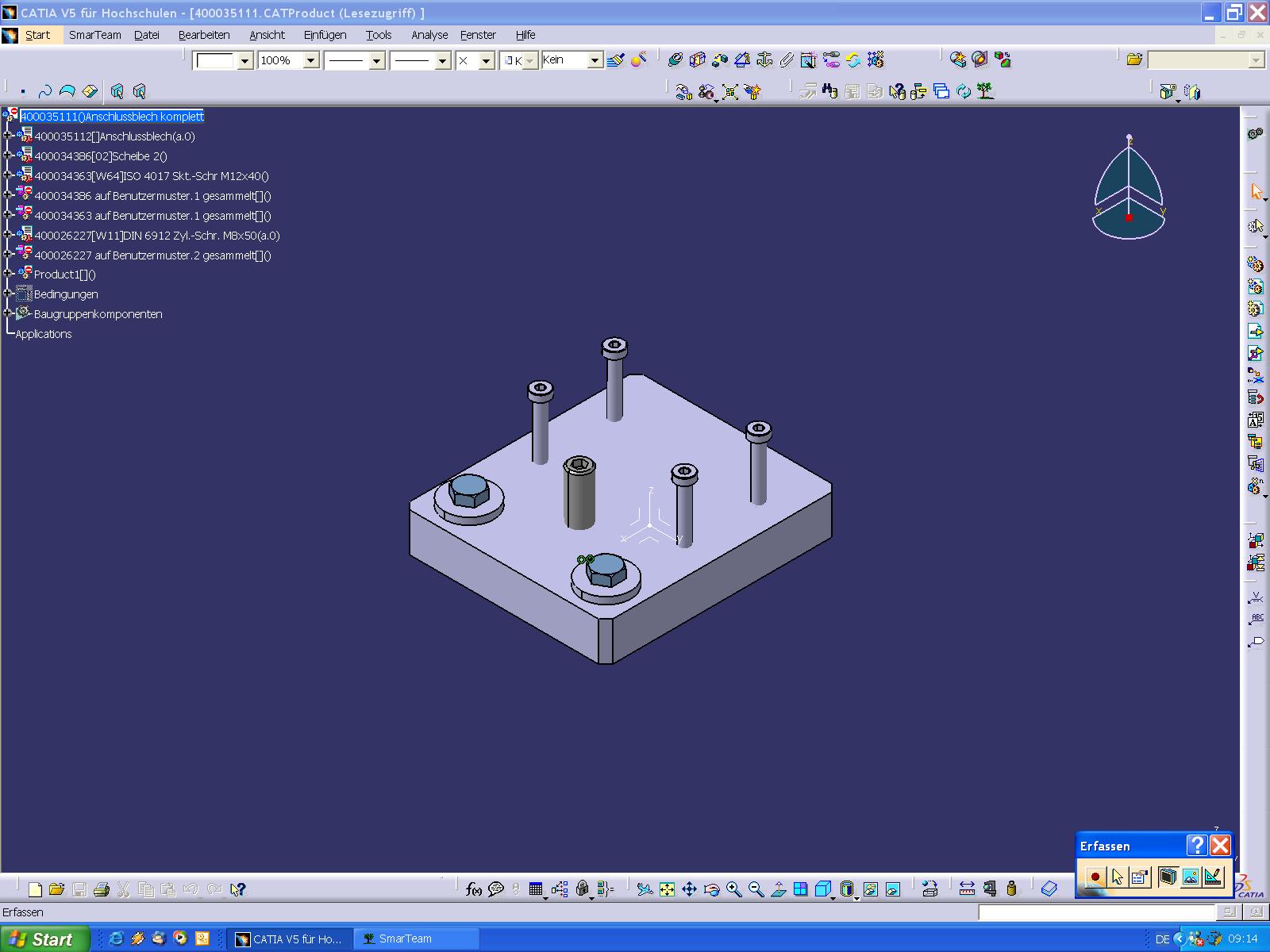

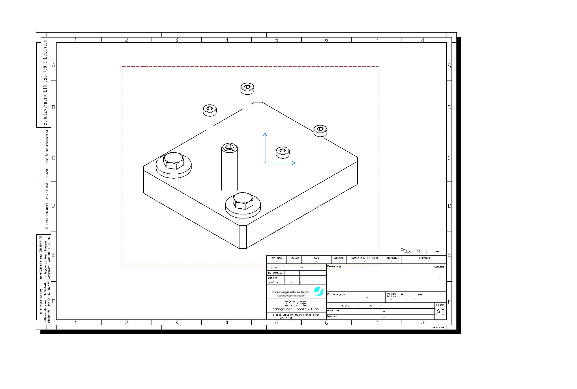

ich habe ein Problem und zwar:
Wenn ich im Drawing Format con Catia V5
eine Isometrische Ansicht von einem Produkt erstellen
möchte, werden Schrauben und Bohrungen nicht richtig
erkannt.Siehe Bilder
Wie kann ich diesen Fehler beheben?
Kann ich irgendwas in den Optionen von Catia umstellen, oder
was muß ich tun??
Danke schon mal im Voraus für eure Hilfe

Hallo afrob,
endlich sehe ich mal, daß auch andere ein mir untergekommenes Problem nachbilden können. Es ist also ein CATIA-Fehler!
Bei mir war dann noch der Fall, das bei Darstellung der verdeckten Kanten die fehlenden Kanten als verdeckte dargestellt wurden.
Einstellungen, die das Hervorufen/Beheben kenne ich leider keine, doch vielleicht jemand sonst?
Ähnliche Probleme kenne ich von V4, hier hilft oft das Drehen der Körper um ihre Rotationsachse. Versuch doch mal, Deine Schrauben um 10-15° zu drehen und dann ein Update auf die View zu machen! Vielleicht löst das schon Dein Darstellungsproblem.

Hallo Afrob
In deinem Produkt hast Du Kollisionen (Schrauben). Teile mit Kollisionen werden in isometrischen Ansichten nicht korrekt abgeleitet. Versuch mal die Ansicht als "angenäherte Ansicht" (Eigenschaft der Ansicht) abzuleiten. Ich habe festgestellt, dass mit dieser Einstellung die Ansicht "korrekter" abgeleitet wird.
