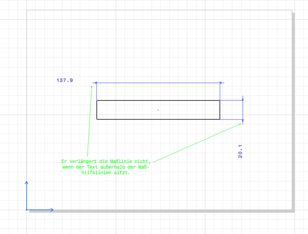

hat Jemand einen Tip, welche Einstellung dafür verantwortlich ist, damit die Masslinie verlängert wird? Bei einigen XML-Standards wird diese verlängert, bei einigen nicht. Ich gehe also davon aus, dass es eine entsprechende Einstellung geben muss.
Ich lege ein Bild mit bei zur Erklärung was ich meine.
Vielen Dank im Voraus.
Claus

Hallo claho,
unter Tools/Standards/Drafting können bei ausgewähltem XML-Standard fast alle gewünschten Einstellungen vorgenommen werden. Viel Spaß beim durchklicken...
TIP: Nicht die im Catia hinterlegten .xml überschreiben, sondern eigene anlegen.
Gruß hilbo

Claus,
wielleicht hilft Dir das Bild auch weiter!
Froggy

besten Dank, aber das ist nicht die Variable die mir hilft. Es geht darum, dass die MAssline mitgezogen wird wenn man ein Mass ausserhalb der Hilfslinien zieht.
Claus
