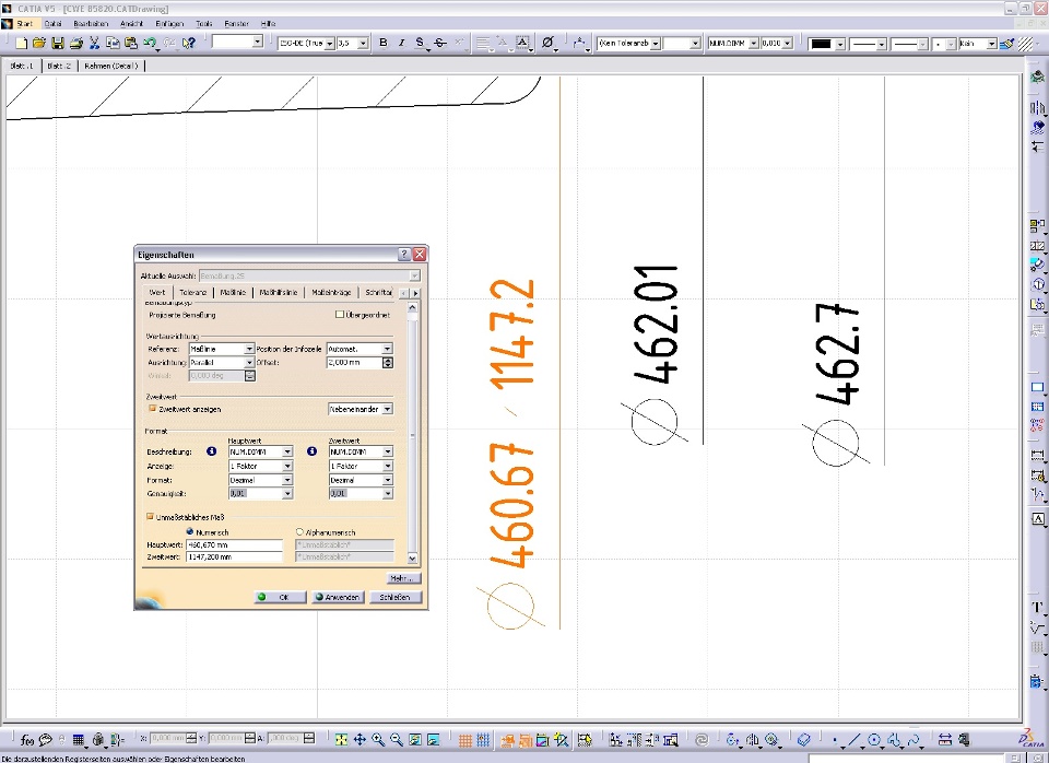

Ich möchte wissen, ob es möglich ist, das wenn ich einen Duchmesser bemaße im Feld Zweitwert der dazugehörige Umfang steht?
Vielleicht mit einer Formel oder einem Macro? Ich habe nur leider von Beidem keine Ahnung.
Bis jetzt handhaben wir das so (siehe Anhang), wir rechnen den Umfang aus und tragen ihn manuell in das Feld Zweitwert ein.
Natürlich muß dazu der Haken bei Unmaßstäbliches Maß gesetzt werden.
Es wäre klasse, wenn da jemand eine Lösung wüsste.

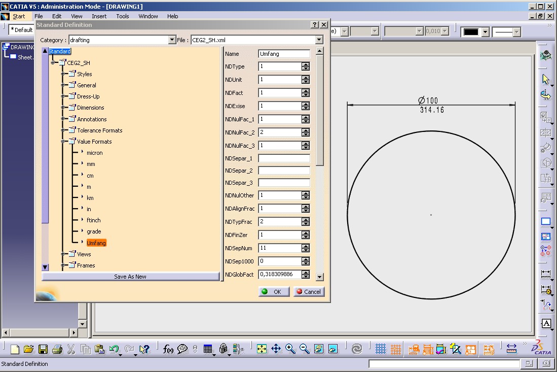

dazu muß unter Tools - Standards ein neues Bemaßungsformat erstellt werden (siehe Bild).
Beim Eintrag "NDGlobFact" muß hier der Wert von 1 / PI hineingeschrieben werden. Alle anderen Werte übernimmt man aus dem "normalen" Format. Nun kann man dieses Format in den Eigenschaften der Bemaßung dem Zweitwert zuordnen oder gleich in den Standards als Standardformat für den Zweitwert definieren.

Hallo Steffen!
DANKE !!
Das klappt prima.
