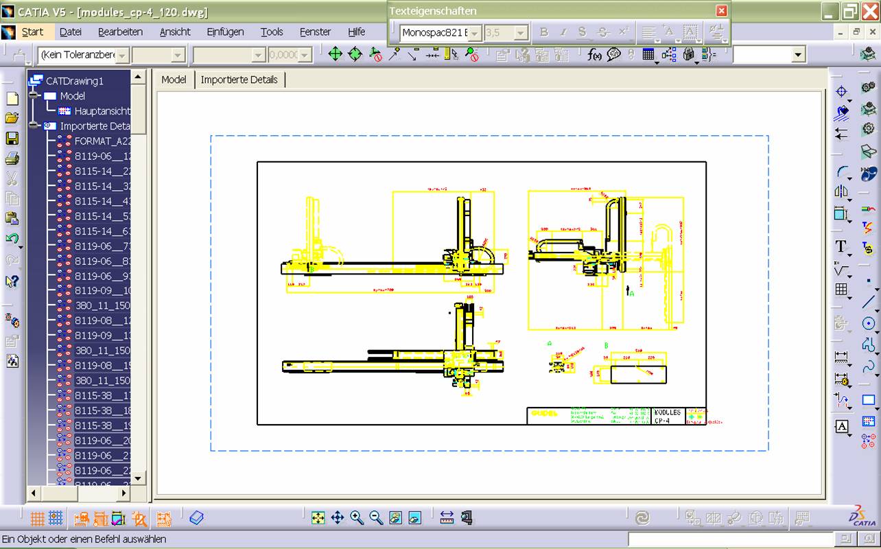

ich habe mir dwg.File heuntergeladen und es geöffnet.
Kann man diesen CATDrawing wie ich ihn sehe irgenwie in 3D Ansicht sehen umwandeln oder so ?
Und wie geht man da vor ?
Ich brauche es unbedingt in 3 Demensionaler Ansicht.
Ich habe dieses Teil als dwg,dxf und mi und bei allen bekomme ich nur das Drawing.
Gruß Sven

Hallo Sven,
kopiere das 2d und füge es ins 3d (Part) ein.
Beim Einfügen kannst Du noch eine Ebene vorher auswählen.
Funktioniert bei Isolierten Views im CATDrawing !
Sollte bei dxf auch funktionieren!

Hallo Faser,
sorry, aber irgenwie klappt das mit dem kopieren von 2d in ein 3d Part nicht.
Ich habe mal ein sceen shot gemacht.
Kannst Du mir vielleicht schreiben was ich beim kopieren falsch gemacht haben kann ?

erstmal, eine Zeichnung ist in V5 immer eine Ableitung und somit Geometrie, die nur 2-dimensional ist - das gilt auch für deine importierte Zeichnung
Normalerweise kann man eine V5- Zeichungsableitung wieder in das 3D bringen, indem man die entsprechende Ableitung isoliert, kopiert und im Catpart wieder einfügt - Aber die so eingefüge Geometrie ist nur eine 2D-Geometrie...
...genau das meinte fazer - und da es sich um eine importierte Zeichnung handelt - kann es sein das man noch auswählen muss auf welcher Ebene sie zum liegen kommen soll - V5 weiss ja nicht wo diese Ansicht liegt...

Tja...., da geht es weiter.
Da ich mit Catia nicht so häufig arbeite habe ich keine Ahnung wo und was ich isolieren soll um es dann zu kopieren ?
Ich habe ja versucht alles mögliche in der Drawing zu kopieren und in einem neuen Part auf eine Ebene zu einzufügen. Er arbeitet kurz aber man sieht nichts im Part.

Hallo derAufgeregte,
der Knackpunkt ist wahrscheinlich, daß Du die Geometrie aus der Drawing kopieren und in eine Skizze im 3D einfügen mußt. So zumindest stand es vor kurzen in einem Beitrag hier im Forum. Habe es allerdings noch nicht validiert!
