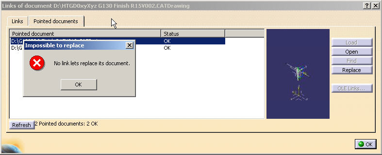

Nun habt ich eine Tabelle mit Links zum 3D. Leider musste ich nun das 3D Teil unter einer anderen Revisionsnummer speicher. Der Textlink zeigt aber nach wievor zum alten Dokument und er läst sich auf keine Art verändern.
Irgend welche Ideen bevor ich zum zeichnen auf V4 zurück wechsle?

wie hast Du das Teil unter einer neuen Nummer gespeichert? Von CATIA aus und war die zeichnung zu diesem Zeitpunkt auch in CATIA geladen?

Danke für deine Frage. Scheinbar muss man beim Ändern des Parts auch die Zeichnung zur Änderung beziehen und öffnen, auch wenn sich bei dieser nicht ändert. Andernfalls erhält man einen Link, den man nachträglich durch das Link-Management nicht mehr verändern kann, da man sonst die angehängte Fehlermeldung erhält. Von mir aus gesehen ist dies ein Bug und es stellt sich die Frage, wann dieser wohl behoben sein wird?

Original erstellt von Gopher:
Genau so ist es. Ist auch logisch. Nur wenn die zeichnung mitgeöffnet ist, bekommt sie die Umbenennung mit.
Aus Sicht von Dassault ist das ziemlich sicher kein Bug, sondern eine Funktion, für die eine Anforderung gestellt werden muss. Wenn Du soetwas als Bug meldest, bekommst zur Antwort "Works as designed. Benennen Sie Ihr Part um, wenn die Zeichnung auch geöffnet ist." Behoben wird so etwas i.d.R. nur dann, wenn irgend jemand diese Anforderung stellt.
