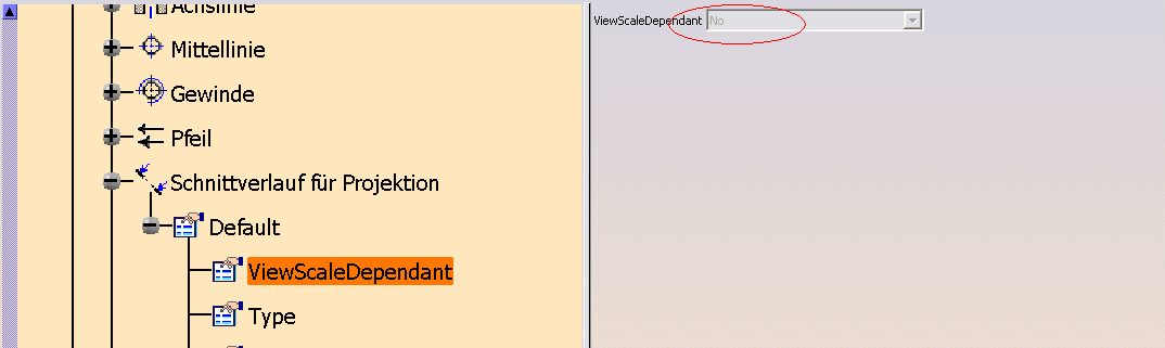

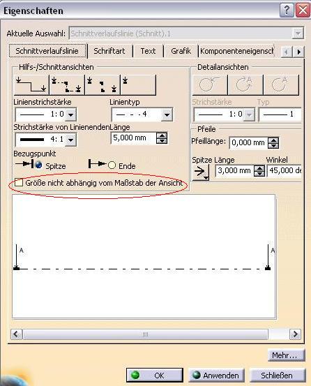

Hallo Armin,
als erstes ist diese Aussage nicht korrekt. Unter Standards musst Du einmal einstellen, dass die Pfeile nicht mitskalliert werden. Das brauchst Du nicht für jeden Maßstab machen (siehe Bild). Als zweites in Einzelfällen kannst Du in die Eigenschaften gehen (auf der Schnittverlaufslinie Rechtsmausklick) und da dasselbe machen (siehe Bild). Zum dritten, nebenbei, wenn Du bei denen Bilder Umlaute weg machst, dann können wir die auch sehen.

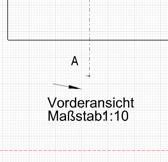

wenn man mit FTA arbeiten muss, dann erzeugt Catia von sich aus keine Pfeile ...
Und wenn man mit "normalen" Ansichten arbeitet, dann hat man folgendes Problem: Man hat eine Frontansicht und erzeugt eine Seitenansicht. Leider hat die Seitenansicht auf der Seite keinen Platz und man muss sie sonst wo hin schieben. Damit man dann einfach sieht von welcher Seite die Seitenansicht erzeugt wurde verwendet man einen Pfeil, den Catia mir scheinbar nicht liefert.
@elke verrate mir bitte "idiotensicher", wo ich es einstellen kann, dass Details nicht mitskaliert werden?
Man kann sie zwar scheinbar beim ersten Mal plazieren mit der richtigen Grösse einfügen, wenn man daber im nachhinen den Massstab ändern muss, dann werden sie mitskaliert.
Gopher

Was die Selbserzeugte Pfeile angeht - tut mir Leid. Ich habe das bei mir extra geprüft - die werden sowohl bei CATIA-Standard Einstellungen als auch bei meinen nicht mitskalliert (siehe Bild). Ich weiß nicht wieso ist es bei Euch so. Habt Ihr was mit Standards gemacht?
