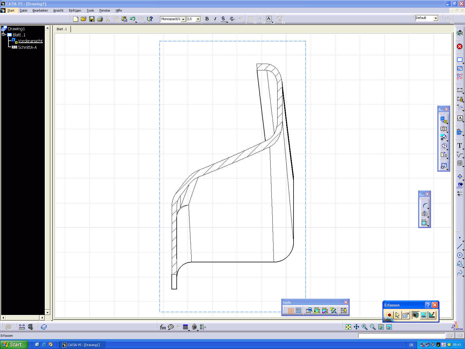

ich habe folgendes Probleme:
wenn ich ein Schnitt erstelle erscheinen in der Schnittansicht die geschnittenen Kanten in dünner Linienstärke - siehe .jpg.
Hat jemand eine Idee wie ich die Linienstärke ändern kann ??

Hallo Ambos,
versuch mal unter Tools --> Optionen --> Drafting --> Verwaltung --> Generativer Darstellung --> die Option "Erzeugung generativer Darstellungstypen sperren" zu deaktivieren
Es sollte dann wieder funktionieren

Hallo FF,
der Tip war Klasse !!!
Vielen Dank
