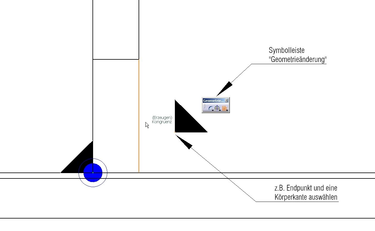

Hallo Herbert,
Du kannst auch im Drafting Abhängigkeiten vergeben.
Dazu muss die Option "erkannte Bedingungen erzeugen" in Symbolleiste "Tools" eingeschaltet sein.
und so geht's:
- gewünschte Ansicht aktivieren
- Befehl "geom. Bedingung" in Symbolleiste "Geometrieänderung"
- Punkt in Schweissnaht und eine Körperkante auswählen
- und fertsch
  (mit RMT kann man evtl. noch andere Bedingungen auswählen)
Ich hoffe, es hat geholfen.
Gruß, Thomas
