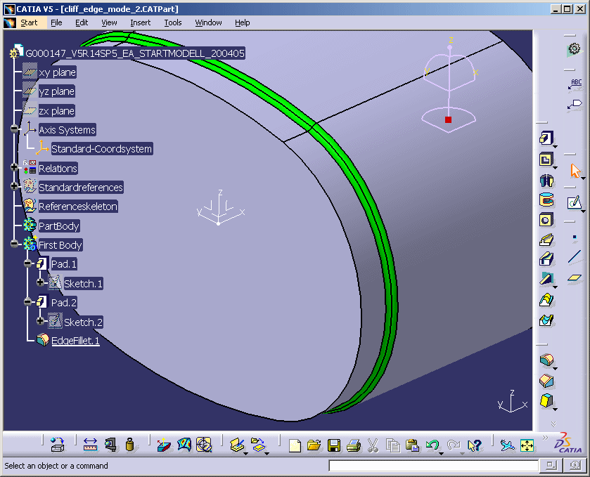

cliff_edge_mode_2.zip
hatte schon jemand von Euch Probleme mit der Zeichnungsableitung von Bauteile in den FILLET im AUTOMATIC CLIFF EDGE MODE enthalten sind. (siehe Beispiel)
Bei mir stürzt CATIA V5R14SP5 unter WIN XP/2000 mit „Comand Interrupted“ ab, wenn ich Ansichten erzeuge. Ansichten normal zu XY funktionieren. Aus allen anderen Richtungen geht es fast immer schief.
Bei einem runden Körper geht es übrigens einwandfrei.
Ist das ein CATIA-Fehler oder stimmt bei mir im System etwas nicht.
Gibt es Erfahrungen in die gleiche Richtung bei Euch oder kann es jemand nachvollziehen?
Danke für Eure Hilfe

Hallo;
ich habe inzwischen eine Teillösung für das Problem gefunden.
Der beschriebene Effekt tritt nur auf, wenn in den PROPERTIES der VIEWS für die FILLET die Einstellung APPROXIMATED ORIGINAL EDGE oder PROJECTED ORIGINAL EDGE verwendet wird.
Mit der Einstellung SYMBOLIC oder BOUNDARIES funktioniert es einwandfrei.
Es würde mich aber trotzdem interessieren, ob jemand das Problem nachvollziehen kann.
