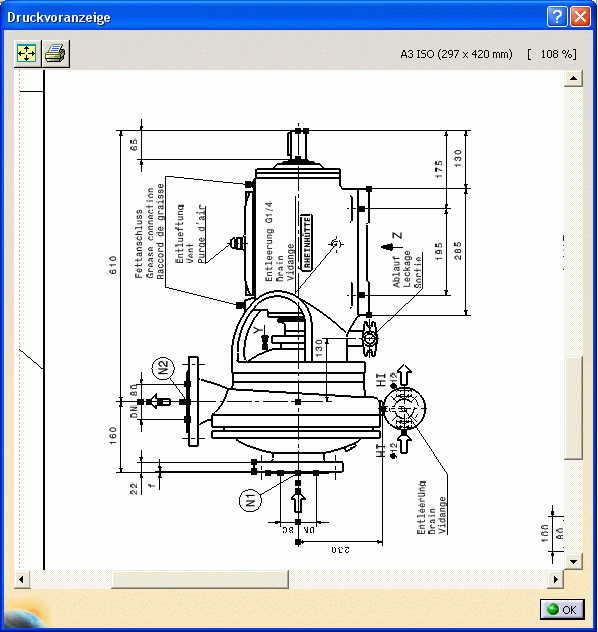

ich habe folgendes Problem:
Beim Ausdruck aus Catia Drafting werden die Bezugspunkte von Detail als Rechteckige Punkte(fullsquare) in der Voranzeige dargestellt und leider auch ausgedruckt.
Kennt jemand dieses Problem und gibt es eine Lösung?

Hallo D.Peter,
hast du in den Eigenschaften der Ansicht, bzw Standard, den Haken für 3d-Elemente herausgenommen? Ansonsten versuch doch die Punkte ins NOShow zu schieben.
MfG juefi

Danke juefi
die Sache mit den 3D-Elemente habe ich ausprobiert hat aber nichts gebracht. Vorläufig hab ich die Punkte ins NOShow gesetzt um die Zeichnung ausdrucken zu können.
Ich hoffe das mit weiteren Sevice Packs das Problem gelöst wird.
