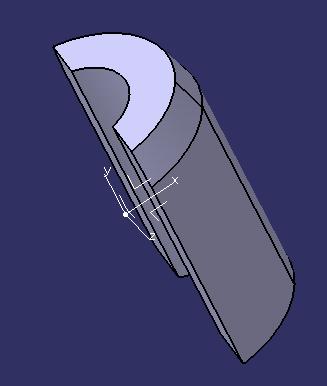

Ich habe im Skizzierer von der Achse entfernt eine Skizze erstellt und im Part daraus eine Welle erzeugt. Diese Welle habe ich mit einer Tasche über die Mittelachse entfernt, so das am Schluß folgendes Bild1.jpg erstanden ist.

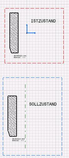

Von diesem Part mache ich eine Zeichnungableitung und hier ist die Achse, die ich gerne drinnen hätte nicht vorhanden. ( Man könnte dies ja nachträglich zeichnen, aber dies muß ja auch anders gehen : ) ) ODER?! Bild2.jpg
In den Eigenschaften habe ich die Achse/ Mittellinie aktiviert.
Trotzdem zeigt er dies ncht an.

Kann es sein, dass deine Schnittebene nicht genau mittig der Bohrung liegt und demnach keine Achse erstellt werden kann?

Guten Morgen Mirey,
meine Schnittlinie liegt nicht genau mittig, wie man in den Bilder sehen kann.
Eine Achse hat das Part aber trotzdem. Er zeigt es in der Zeichnungableitung nicht an.

Wenn die Schnittebene nicht genau mittig der Bohrung liegt, erkennt die Zeichnungsableitung nicht, dass es eine Bohrung ist und erstellt somit keine Achse. Daher bringt dir die Ansichteneinstellung, dass hier Achsen dargestellt werden sollen nichts.
Achsen in der Skizze werden auch nur in der Skizze dargestellt. Es sei denn du definierst sie in der Skizze als Ausgabe Komponente (Output Feature).
Aber auch dann wird diese nur in der Zeichnungsansicht, dargestellt, wenn sie nicht vor der Schnittebene liegt.
