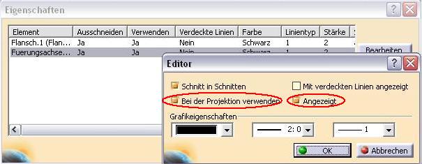

ich habe nun folgendes Problem:
Fertigen Schnitt erstellt, nun hab ich aber eine Vollwelle mitgeschnitten. Ich möchte sie nun aus dem Schnitt rausnehmen und nur Ausbrüche machen. kann ich das nachträglich irgendwie machn. Im Schnitt selber kann ich nur einzelne Linien anwählen. Den Schnitt kann ich nicht mehr ändern oder anwählen.

Hi pt,
auf dem Schnitt RMT>Objekt Schnitt>Überlastungseigenschaften das gewünschte Teil anwählen, Bearbeiten, den Knopf Bei der Projektion verwenden weg nehmen. Sollte das was Du suchst sein.

Hallo pt,
als Ergänzung zu dem von "power" Geschriebenen: Du kannst auch im 3D der Welle die Eigenschaft mitgeben, im Schnitt nicht mitgeschnitten zu werden, ist in den Properties unter Reiter "drafting" einstellbar!

Mit den Ueberlastungseigenschaften gibt es aber ein Problem: Damit wird das teil zwar ausgeblendet, dahinter liegende Geometrie aber wird nicht eingeblendet
Also ist der Tipp, im 3D festzulegen, ob ein teil geschnitten werden soll oder nicht, wohl der bessere.

Hallo Catrin,
ich habe wahrscheinlich die Worte "aus dem Schnitt rausnehmen" und "Den Schnitt kann ich nicht mehr ändern" ein bisschen anders wie Du verstanden. Von daher ist meine Empfehlung mit Überlastungseigenschaften erschienen.
Was Dein Problem mit dahinter stehenden Teilen angeht, ganz wichtig ist es hier zu unterscheiden zwischen "Bei der Projektion verwenden" und "Angezeigt" (siehe Bild). Du hast vermutlich (wegen z.B. der Spracheinstellung oder so) den anderen Knopf ausgeschaltet.
