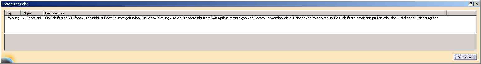

Hallo Kollegen
bekomme beim öffnen von einigen Zeichnungen komischerweise immer diesen Fehler.
Weiß jemand wie sich die umgehen bzw. beheben lässt ?

die Zeichnung kommt von extern, richtig? Dort wurde wohl eine Schriftart verwendet, die auf Deinem System nicht installiert ist. CATIA verwendet stattdessen eine "Ersatzschriftart".

Nun eigentliche habe ich diese Zeichnung vor einiger Zeit für Details angelegt.
Das Problem tritt aber auch auf wenn ich die Details der Zeichnung einlade.
Die Schriftart ist auch nach langer googlerei leider nirgends aufgeführt sonst würde ich sie ins System einbinden.

KANJ.zip
Hallo Liebmer,
anbei die Schriftartdatei.
Diese bitte ins Verzeichnis
...\intel_a\resources\fonts\Stroke
entpacken.
Steffen
