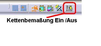

Hallo da draussen,
kann mir mal jemand schnell auf die Sprünge helfen? Ich habe letzte Woche ein Update auf die R14 bekommen. Für mich neu ist jetzt, dass Catia Kettenmasse als ein Element erzeugt und ich nicht weiss, wie ich innerhalb dieser Kettenbemassung einzelne Masse mit einer Toleranz versehen kann. Wenn ich das Mass selektiere wählt Catia immer die komplette Bemassungskette mit aus und ändert dann logischerweise die Toleranz ebenfalls für alle Masse... Hab leider in der Doku auf die Schnelle nichts gefunden, was mir weiterhilft.
Arne

Mit der Schaltfläche (siehe Bild) kann man zwischen Einzel- und Kompletter Kattenbemaßung umschalten.

Hallo Arne,
hatte auch mal das Problem.
Siehe hierzu aber auch diesen Beitrag hier .
Vielleicht hilft Dir das schon im Vorfeld das Problem zu umgehen.
