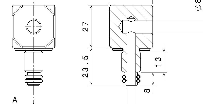

Hallo Zusammen,
ich habe das Problem, das beim Schnitt runder Körper - aktuell einer Dichtung, die um ein Rohr liegt - im Draft die Schnittlinie der Dichtung fett dargestellt wird.
Wer weiß Rat?!?
Vielen Dank im Voraus

der rahmen zeigt das in der fläche die er umrandet gerne eine schraffur wäre....aber leider ist der abstand zwischen den linien der schraffur so groß das in der teilfläche keine linie liegt. ich "löse" dieses problem indem ich zurzeitig den maßstab der ansicht so weit vergrößere bis die schraffur sichtbar wird und dan nden abstand der schraffur verkleinern

Vielen Dank, hat perfekt geklappt!!!
