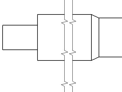

Gibt es eine Möglichkeit "Bruchschleifen" im Drawing zu erstellen?
Damit meine ich die Darstellung der Wellenenden nach der alten Norm, also mit den geschwungenen Schnittkanten.
Die Funktion "Aufbrechen einer Ansicht" bietet diese Möglichkeit nicht, oder doch?
vielleicht hat jemand eine Ahnung was ich meine!

Ja, von Hand mit einem Spline
Automatisiert als alternative Darstellung zur normalen Bruchkante - Nein.
Ist ja auch, wie Du bereits selbst geschrieben hast, eine alte Norm.

Ich muss gestehen, dass ich nicht wirklich viel Ahnung von Normen habe - meinst Du so etwas wie im Anhang (erstellt mit einer "Broken View")? Dafür einfach die Bruchlinie markieren und in den "Properties" der RMT den Linientyp wechseln (No. 8).
Default-mäßig ändern muss dies in den Zeichnungsstandards (siehe diverse Beiträge hierzu).

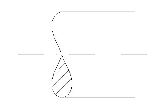

Vielen Dank für die Antworten!
Mit einer Spline hab ich mal etwas experimentiert (siehe Anhang), das funktioniert auch recht gut.
Leider muss ich auch ein Rohr darstellen, da wird es dann etwas mühselig. Aber was macht man nicht alles für seinen Prof.
